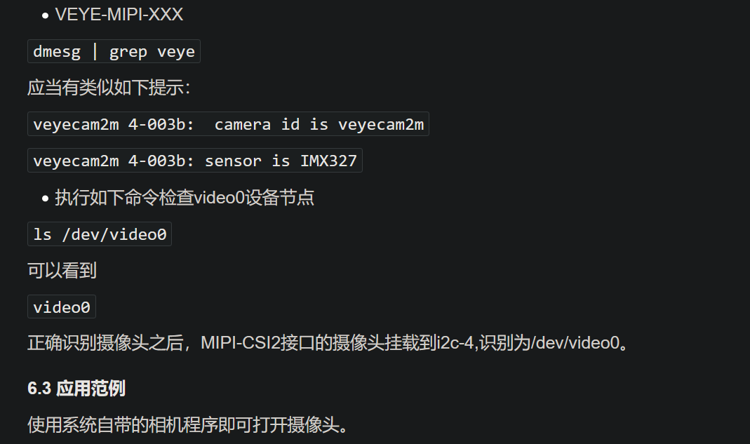

你可以查一下总共有几个/dev/media* 设备节点，然后一个一个用</p>
<pre><code>media-ctl -p -d /dev/media[0/1/2/3]
</code></pre>
<p dir="auto">去确认一下camera entity信息</p>

<img src="/assets/uploads/files/1702299391407-dc2ad9a5-9c63-4374-a6e1-42b6a2fa6fa1-1702299370391.png" alt="dc2ad9a5-9c63-4374-a6e1-42b6a2fa6fa1-1702299370391.png" class=" img-fluid img-markdown" /><br />
现在摄像头接在i2c-3上，我如何能知道被识别为vedio几，谢谢</p>
