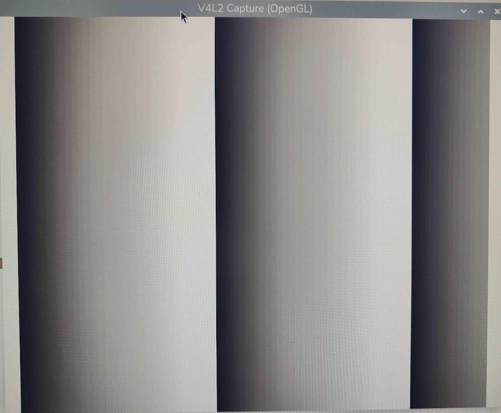

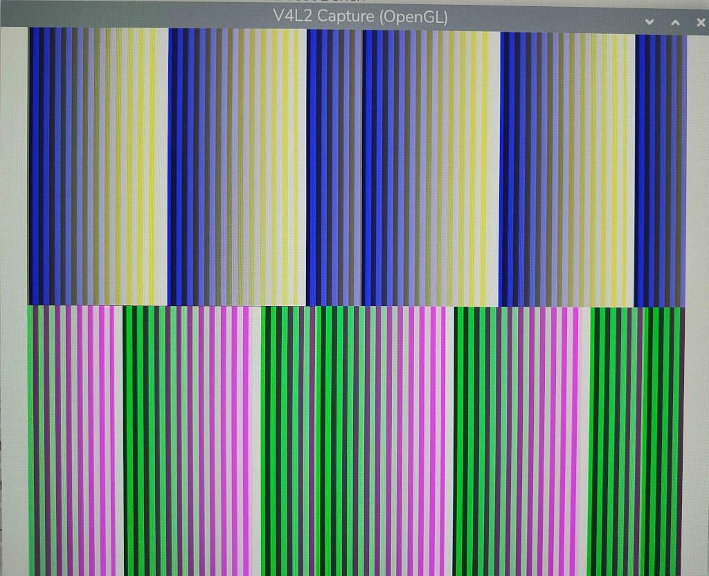

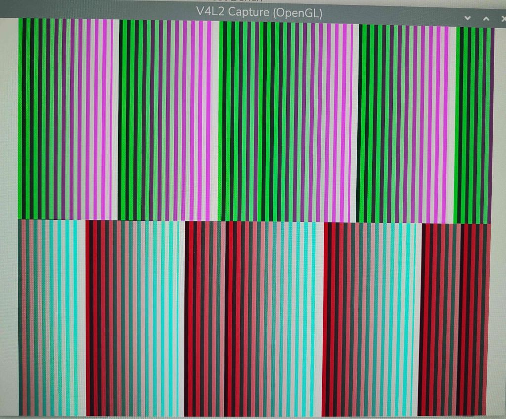

<?xml version="1.0" encoding="UTF-8"?><rss xmlns:dc="http://purl.org/dc/elements/1.1/" xmlns:content="http://purl.org/rss/1.0/modules/content/" xmlns:atom="http://www.w3.org/2005/Atom" version="2.0"><channel><title><![CDATA[树莓派5 IMX264 RAW12完全不可用]]></title><description><![CDATA[<p dir="auto">换了好几个pi5，os64，换了两个IMX264，RAW12 Y12P,打包的数据会来回跳，正常的时候是两个字节加打包字节，很快会跳成一个字节加打包字节再加另一个字节，还有时候会跳成其他的情况。如下图所示，测试图片，拆成四副图拼接，分别是两个字节和打包拆分的字节。<br />
<img src="/assets/uploads/files/1784032245165-t2.png" alt="t2.png" class=" img-fluid img-markdown" /><br />
<img src="/assets/uploads/files/1784032317387-t1.png" alt="t1.png" class=" img-fluid img-markdown" /></p>
<p dir="auto">系统是6.18.34+rpt-rpi-2712<br />
6.12驱动编译安装</p>
<p dir="auto">用QT V4L2也可以看到这种跳动，只不过是近似2×2排布。</p>
<p dir="auto">最关键两IMX264情况还不一样，一个只跳一次，但是不来回跳，一个来回跳，但是画面会回绕移动几个像素。</p>
<p dir="auto">刚才又试了IMX178好像没问题。</p>
