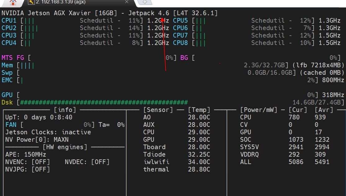

      AGX+原装0001主板,刚刚使用SDK Manager刷入的4.6系统,什么软件都没有安装

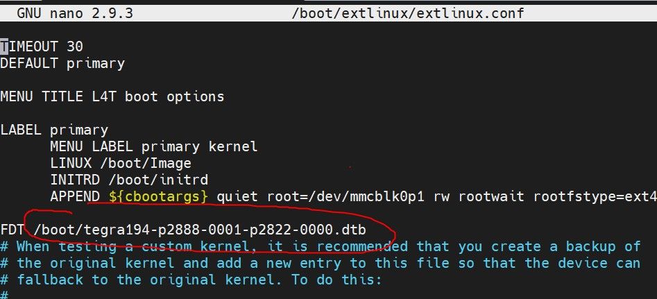

      写入Image等3个文件到boot,并添加FDT命令,但无法找到驱动,
      降级为4.5.1则驱动刷入正常
      这是4.6系统的刷入截图
      更奇怪的是把boot文件夹改为boot.old后系统仍能启动,怀疑是4.6系统的双rootfs功能启动了

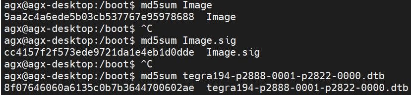

      但无论如何都无法刷入驱动,刷4.6安驱动失败,降级4.5.1安驱动成功,再次刷4.6安驱动,还是失败,(都是下载的对应版本的Image文件,具体可见图中的md5sum),搞了10多个小时了,精疲力尽

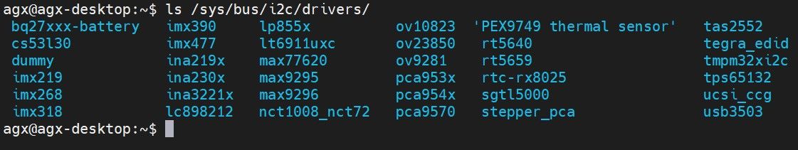

                      agx@agx-desktop:~$ ls /sys/bus/i2c/drivers/
                      bq27xxx-battery imx390 max9295 'PEX9749 thermal sensor' tps65132
                      cs53l30 imx477 max9296 rt5640 ucsi_ccg
                      cssc132 ina219x nct1008_nct72 rt5659 usb3503
                      csx307 ina230x ov10823 rtc-rx8025 veye327
                      dummy ina3221x ov23850 sgtl5000 veyecam
                      i2c-ds90ub954 lc898212 ov9281 stepper_pca
                      imx219 lp855x pca953x tas2552
                      imx268 lt6911uxc pca954x tegra_edid
                      imx318 max77620 pca9570 tmpm32xi2c
