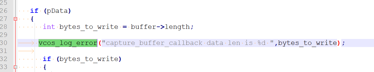

      你好,我在用树莓派CM4+imx327S MIPI,运行capture2opencv.py的时候会有很多这样的log在终端打印出来:mmal: capture_buffer_callback data len is 3133440,想问一下如何屏蔽 ?谢谢

        这个提示在代码的
        D_mipicam.c文件,如下地方
        注掉以后,重新执行buildme就得到新的库了。
        然后替换老的库就可以。

          @veye_xumm 可以了,谢谢!
