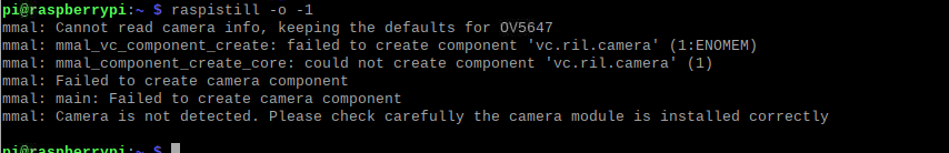

      树莓派csi接口连接imx385检测不到,并且发热严重,设置中的camera已为enable,在命令行输入raspistill -o -1,显示错误如下图f9056bd8-5174-483a-9288-b9b6608c7927-image.png

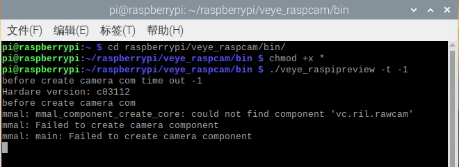

      使用veye_rapicam命令形式

        veye_xumm @ffrf last edited by
        @ffrf
        http://wiki.veye.cc/index.php/Raspberry_Pi_Application_Note_Index/zh
        bullseye 系统需要使能lagacy mode才能支持veye_raspipreivew功能。
