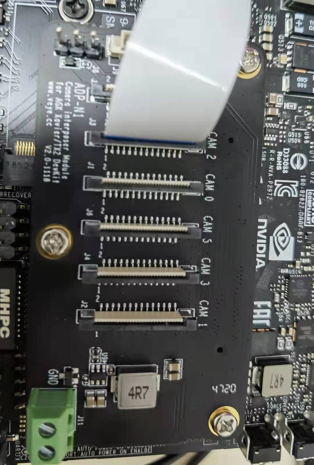

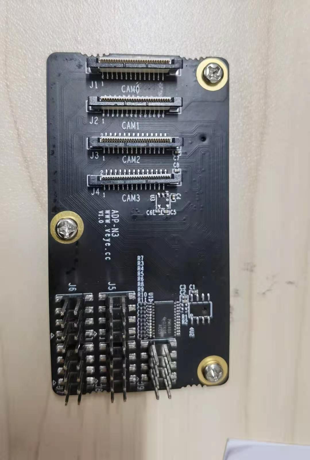

      CSIMX307-fpdlink原本接入四口板子ADP-N3,一共4组8摄像头。
      我想改写并将其接入6口的ADP-N1板子,一共12摄像头。
      请问修改dts文件之外,还需要做什么呢?在内核中找了很久vb2_buffer的数据,没发现ADP-N3与ADP-N1板子接口数据的区别,请教一下。下图是两个板子。
        veye_xumm @wqeeqweqwwccsd last edited by
        @wqeeqweqwwccsd
        你好,fpdlink不能使用adp-n1。硬件上接口定义就是不一样的。你可以看一下硬件定义:
        http://wiki.veye.cc/index.php/ADP-N3_Data_Sheet_index
        http://wiki.veye.cc/index.php/ADP-N1-V2.0_Adapter_Board_Data_Sheet

          wqeeqweqwwccsd @veye_xumm last edited by
          @veye_xumm 我也观察了两种板子的硬件接口,差别在于CSI_B_D1_P,CSI_B_D1_N,CSI_B_D0_P,CSI_B_D0_N,我的想法是,原来的lane为4,两个摄像头数据传输到用户端,现在换ADP-N1,就将lane改为2,同时两个摄像头复用这两个lane,最后修改驱动,使得可以正确区分数据的头尾,并在用户端正确显示,请问这种思路可行吗?虽然硬件接口确实不太一样,但我在想有没有可能通过修改达到目的?
            @wqeeqweqwwccsd
            我判断理论上存在可行性。但不能打包票,您可以自行进行驱动开发,尝试一下。
            1. 你需要配置954芯片为2lan虚拟通道输出两路图像。
            2. 你需要配置xavier的sensor驱动为对应模式。
            3. gpio和同步功能可能不行的。

              我修改了dtsi文件,现在ADP-N1上接954的板子再接两个IMX307摄像头,其中一个正常显示画面,另一个显示蓝色.
              这种情况在原来官方配套的ADP-N3+954的板子+两个IMX307摄像头中,我用预编译的Image以及dtb也会出现,一个摄像头正常,另一个显示蓝色的情况。
              请问,蓝色意味着什么?
                @wqeeqweqwwccsd
                摄像头你采用同步模式了吗?感觉像是从摄像头没有得到同步信号。
