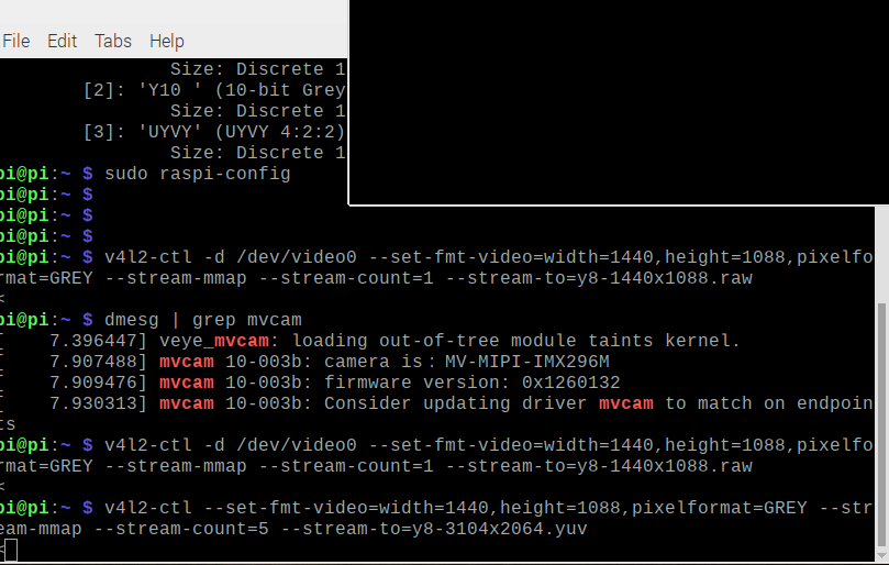

      如下图,显示需要升级驱动,而驱动,是我从GitHub下载源码编译,在安装的。请问怎么解决此问题,实现软触发采集图片。2023-02-20-102125_831x518_scrot.png 2023-02-20-102059_809x514_scrot.png
        veye_xumm @hujun last edited by
        @hujun 驱动的这个warning不用管它,不影响使用。
        建议参考这个链接的6.7.1,6.7.2部分,完整执行一下。
        http://wiki.veye.cc/index.php/Mv_series_camera_appnotes_4_rpi/zh#.E8.A7.A6.E5.8F.91.E6.A8.A1.E5.BC.8F

          @veye_xumm 已经反复执行过几遍,显示器上已经没有图片显示,并且也使用过保存图片的命令,生成了图片,却在yuv player中无法播放。
            @hujun
            @hujun said in 树莓派4b 5.15.92,vm_mipi_imx296安装v4l2驱动,无法采集图像:
            显示器上已经没有图片显示
            操作系统吧hdmi输出休眠了吧? 加上个鼠标动一下就可以了。
            看一下part8.
            反复执行过几遍
            严格按照步骤走,肯定没问题。你可以把你的执行步骤先后顺序描述一下,我看一下。

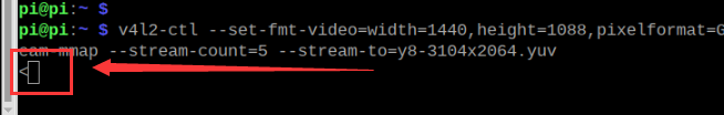

              @veye_xumm [0_1676863581519_fz3-16768635810120](正在上传 0%) 2023-02-20-112546_889x596_scrot.png 2023-02-20-112740_850x583_scrot.png 2023-02-20-112853_896x594_scrot.png 2023-02-20-113024_874x598_scrot.png 2023-02-20-113146_1671x638_scrot.png
              步骤如上所示,也用鼠标拖到了,结果还是没有。
                @hujun
                看你截图的这个小于号,应该是已经接收到一张了。
                只是你的命令要接收5张,所以还在等待继续触发。
                H 1 Reply Last reply Reply Quote 0

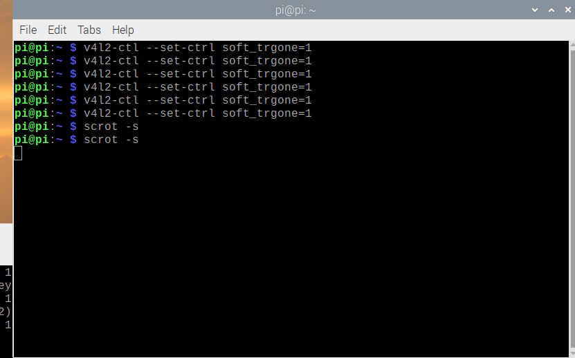

                  现在执行了5次,显示如上,但屏幕还是没有显示图片
                    @hujun
                    显示如上,但屏幕还是没有显示图片
                    你理解错了,这个命令是抓取图片保存到文件中,不是显示到屏幕上的。
