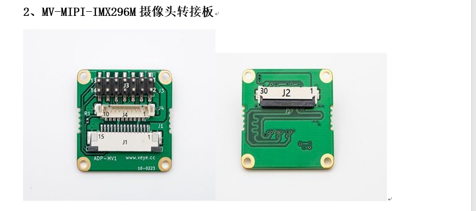

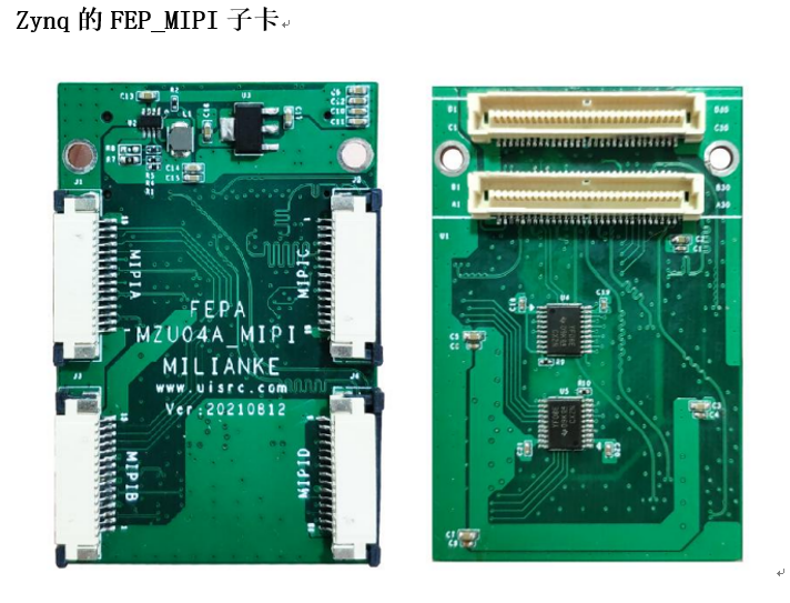

    UNSOLVED zynq与mipi296可以开发工程吗
    951
    • W
      wangdada last edited by
      eedaabc0-a5e5-4729-85eb-8dd0c360f894-image.png 39acb39e-2761-41d0-8bf4-19993e6878f4-image.png
        veye_xumm @wangdada last edited by
        @wangdada 你好,看起来ffc数目是一样的。但是还需要检查一下线序。
        http://wiki.veye.cc/index.php/ADP-MV1_Adapter_Board_Data_Sheet/zh
        此外,zynq平台我们暂时没有提供对接sample和驱动。

          wangdada @veye_xumm last edited by
          我看来,这其中的引脚都能对应上,mipi_ck_n和mipi_ck_p的时钟有要求吗
            @wangdada 这个时钟是mipi信号的一部分,并不是需要你的主板提供给camera的。
