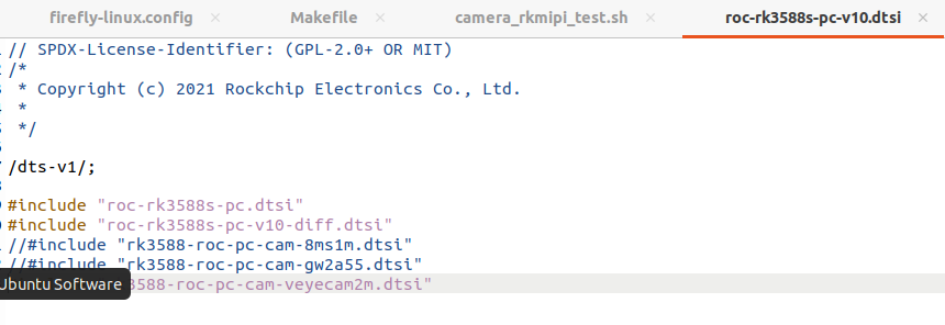

      今天收到买的 这个imx385,并移植了驱动源码到内核,在roc-3588s-pc无法驱动,查看DMESG没有发现 硬件被PROBE,检查I2CDECDETOR
      本系统跑系统为Debian系统 LINUX内核版本为:5.10.我目前系统可以跑FIREFLY 的XC7160的相机,也能驱动我们自己的FPGA的板,目前不同

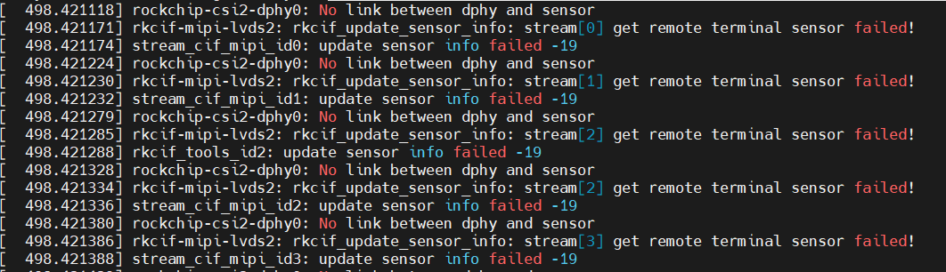

      错误信息如下内核:

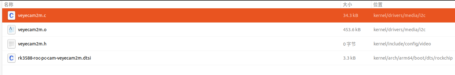

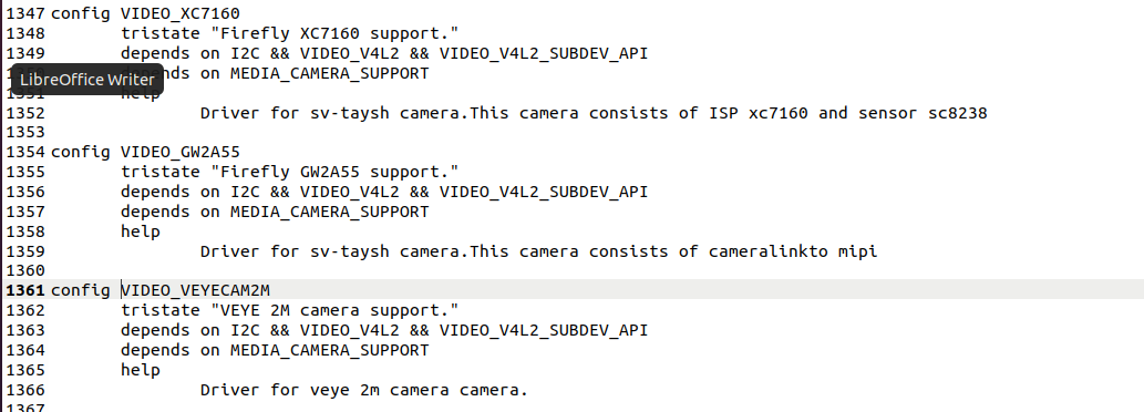

      驱动按照文档移植:如下 系统编译生成目标目标文件:
      firefly-linux.config:
      makfile
      kconfig:

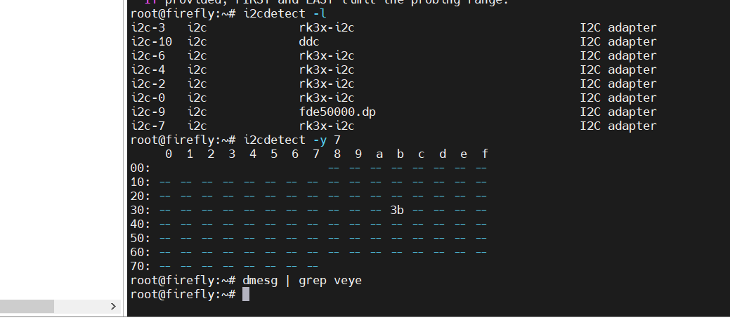

                02eb49f6-0edc-4252-9b80-99432601b951-image.png @flaty b8a11928-21a9-4205-9285-5206a15ef21f-image.png

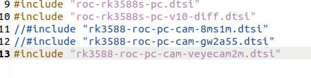

                设备树 已经添加好了啥也没有

                    veye_xumm @flaty last edited by
                    @flaty
                    看起来摄像机是运行中,但是dts并未生效。
                    我们开发用的ubuntu系统做的,并没有验证debain系统。 现在唯一的差异是debain VS ubuntu。
                    你能否直接试一下ubuntu系统? 不需要重新编译,按照wiki步骤替换一下资源即可。

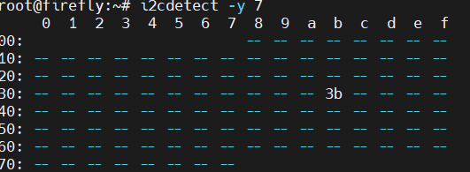

                                  @veye_xumm 这是之前测试I2C的 另外一个截图也发给您看一下
                                    @flaty 这几个pin没关系。 现在转接板的这几个pin都是默认使能的,不受控的。
                                      @flaty 你应该加上-b 7,指名i2c bus.
