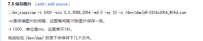

                                      @veye_xumm 遇到几个小问题,都直接截图一次性列举吧,麻烦解答一下。
                                      1.明明是存五张图,结果在文件夹得到的是六张图片
                                      2.在完成相机上电,视频预览,以及保存图片后,设置软触发模式,在取图环节未出现预览图。
                                      输入触发指令后,有图片显示,但不知如何存储,尝试使用保存图像命令,但存储的图片为0字节
                                        veye_xumm @simonpi
                                        @simonpi
                                        @simonpi said in MV-MIPI-IMX265M调焦问题:
                                        这个程序是开源的,目的仅作为客户上手调试的demo,并不是作为生成程序,所以这类逻辑细节并未关注。
                                        去掉-sr参数再试一下。
