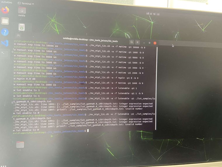

                WackyRabbits @veye_xumm last edited by WackyRabbits
                【步骤】
                • 将原文件中sources文件及lut_rw文件替换
                • 执行上述命令
                【现象】
                画面显示如下,设置lutenable为1,预览画面仍黑色显示
                使用测试lut文件设置不成功
                  veye_xumm @WackyRabbits last edited by
                  @wackyrabbits 命令搞错了,区分一下lut和lutenable。
