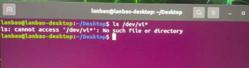

      用的是贵司Git上下载的img和dtb。按照以下方式进行配置。
      关机,连接产品RAW-MIPI-SC132M
      开机后,并不能找到此设备
      请问,这种情况是什么问题呢?如何解决?

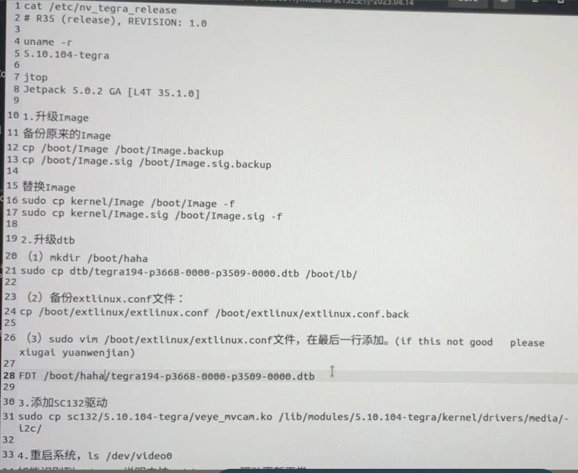

        veye_xumm @lb last edited by

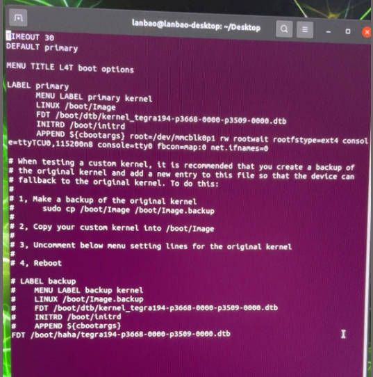

        这个地方你是把哪个dtb拷贝到lb目录?应该用下面这个目录下的:
        dtbs\Xavier-NX\JetPack_5.0.2_Linux_JETSON_XAVIER_NX_TARGETS\dts dtb\MV-MIPI-CAM
        另外,你为何拷贝dtb到了lb目录下,启动文件中要用haha目录? 错了。
        再然后,ko拷贝进去,没有执行depmod啊。
        最后,可以参考文章的part3.7自己检查一下先。
          lb @veye_xumm last edited by
          @veye_xumm 是这样的,我自己在/boot新建了一个文件夹取名haha,将dtb拷贝到此。修改extlinux.conf配置文件,添加FDT haha路径下的dtb。

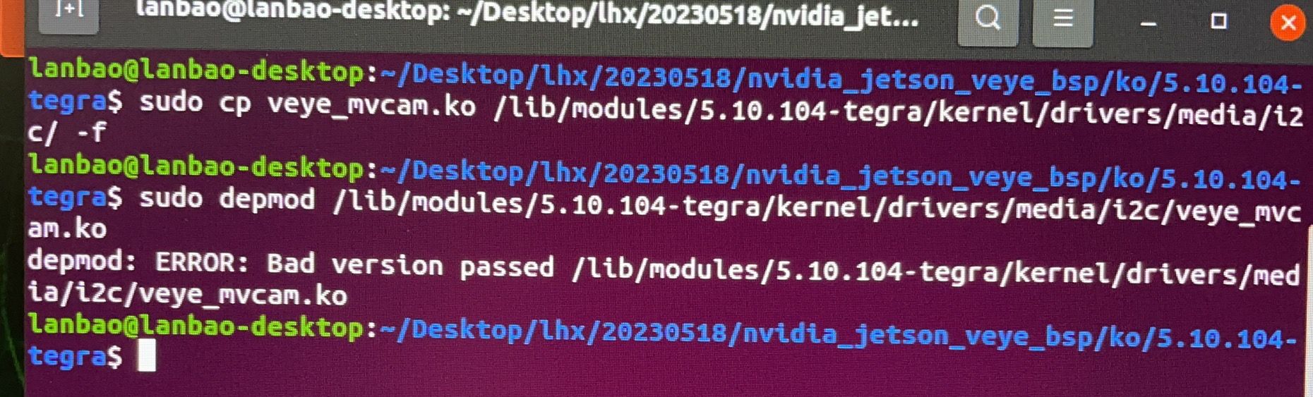

          但是今天按照您说的depmod
          报错:depmod ERROR:Bad version passed veye_mvcam.ko
            @lb 你用的哪个目录下的ko?
              @veye_xumm 是这样的,之前的工作是另一位工程师做的,具体的他用的哪里的img或者dtb ko不清楚。这样吧。能麻烦您将此Xavier NX 的image 和dtb 对应的贵司的raw-mipi-sc132产品的ko上传吗
              我使用的是一些版本在上文中有体现。不知方便吗
                veye_xumm @lb last edited by veye_xumm
                @lb
                论坛上不太方便上传。
                参考这里的3.5.5,你需要使用的版本是nvidia_jetson_veye_bsp_releases\nvidia_jetson_veye_bsp\ko\5.10.104-tegra目录下的。或者你直接重新在系统里面编译一下也可以。

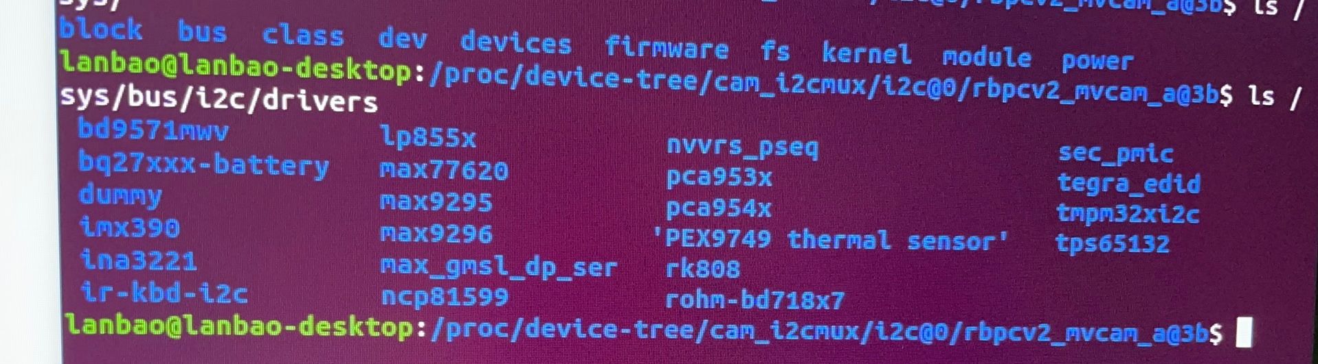

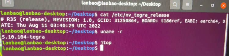

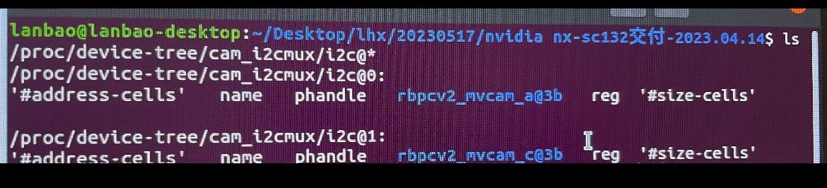

                  @veye_xumm 好的。我刚才按照3.7自查了一下Image和dtb。
                  这个识别到的mvcam是此相机的型号吗?这样说是不是代表dtb是更新OK的?
                  但是Image并没有相关目录,
                  这样是不是可以排查是Image的问题呢?
                    @lb mvcam的驱动是独立于Image的ko形式存在的。应该还是ko的问题。
                      @veye_xumm 刚才试了您指定的一个路径下的ko
                      您看,还是不太行。
