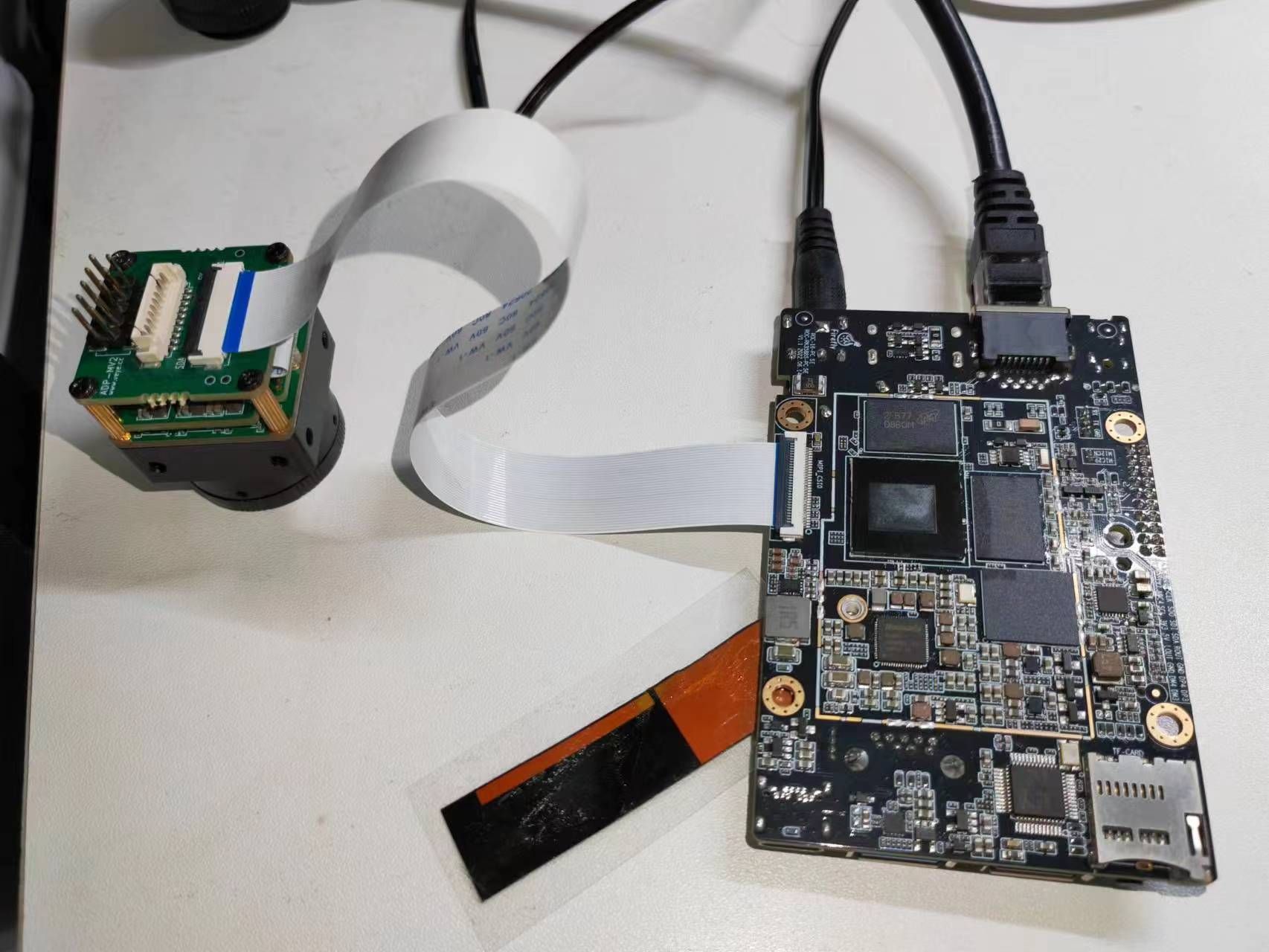

      使用firefly rk3588s 板子搭配MV2转接板,使用MV-MIPI-IMX178M,系统不识别模组.
      使用的img为:ROC-RK3588S-PC_Ubuntu_v1.0.6f_veyecam2m_fpdlink-opt_230522.img[0_1689250377886_dmesg.log](正在上传 100%)

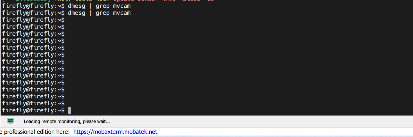

      命令输出及demsg log如下
      dmesg.txt
      接线图如下:

        xym
        问题已解决,换用ROC-RK3588S-PC_Ubuntu_v1.0.6f_veye_mvcam_230411.7z img
