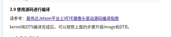

        @regulus 补充提问:
        此步骤应该在检查dtb和driver更新成功后进行吗?还是需要先进行编译?或是一种备选方案?

          @regulus 一般情况你不需要重新从源码开始编译。
          看起来你的驱动和dtb都没有正常部署。
          请执行以下命令,贴出来结果看看:
          ls /lib/modules/$(uname -r)/kernel/drivers/media/i2c/
          cat /boot/extlinux/extlinux.conf
