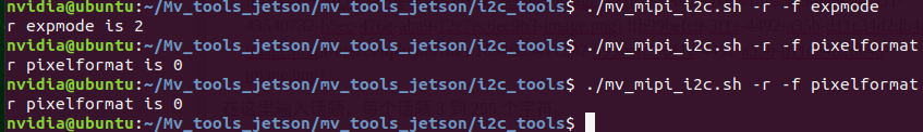

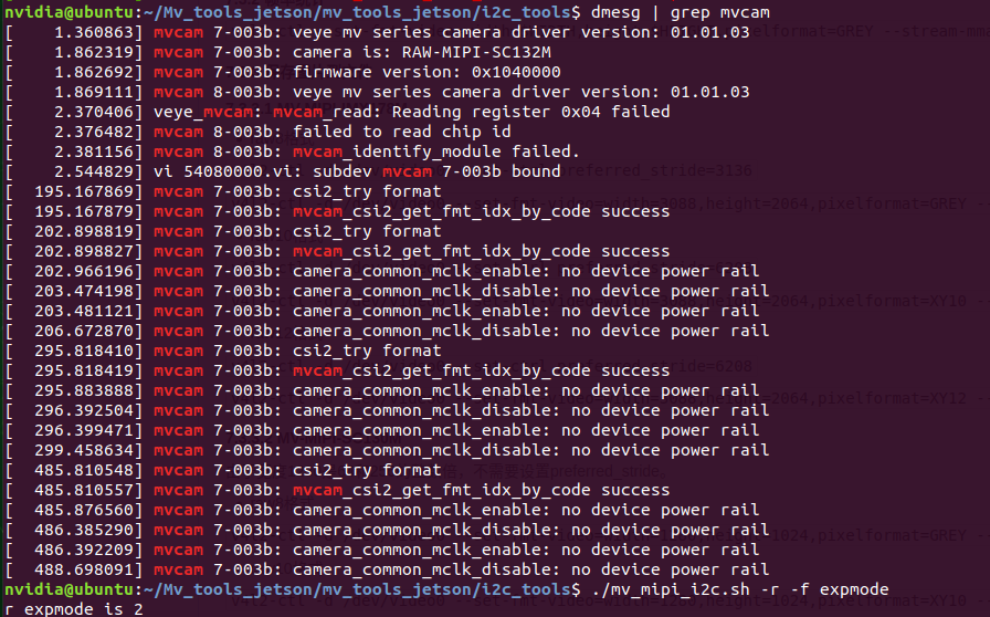

      • sc123相机曝光模式只支持手动曝光,但是查询结果为自动曝光

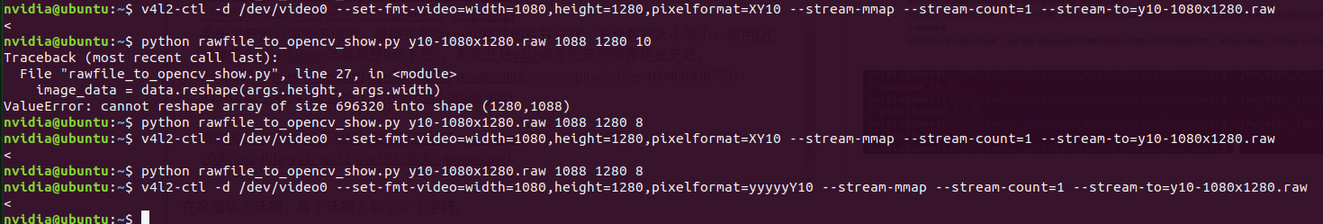

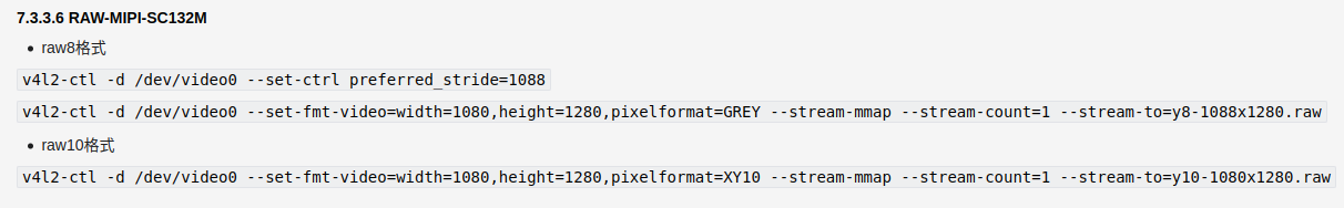

      • 手册里有部分命令不适用,流模式保存raw10格式图片并读取,发现数据大小偏小,使用I2C脚本查询pixelformat结果却是0而不是1。发现此处v4l2命令指定的图像格式无效(指定了一个不存在的格式yyyyyY10依旧能运行,实际上得到的还是GREY的结果)。但是使用/nvidia_jetson_veye_bsp-master/mv_tools_jetson/examples/v4l2grab_mvcam 中的代码能够得到正确的结果。
        这个是只支持手动曝光的。expmode命令其实并无实际效用。您直接配置metime和mgain即可。
        你的上位机是Nano,则无需使用XY10等自定义的格式。 使用linux标准自带的GREY 'Y10 ' 'Y12 '才可以。
        参考一下这个链接的part4.
