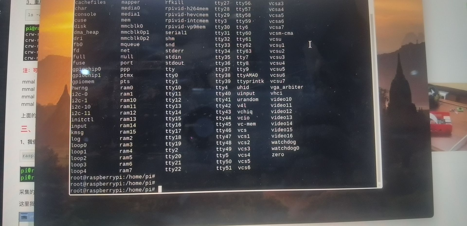

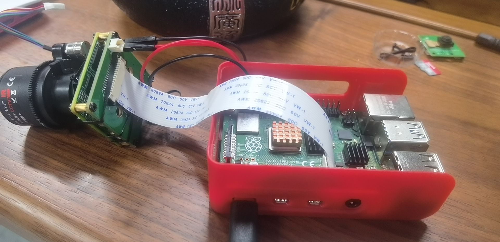

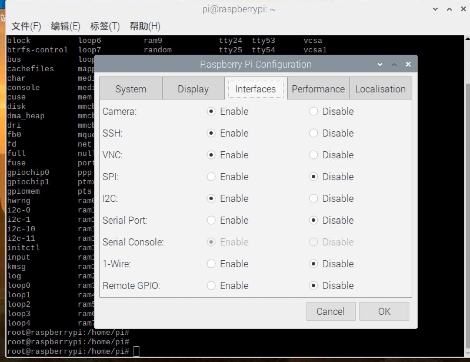

      请问我还需要做些什么吗?还是这个板子坏掉了?
        veye_xumm @luchec last edited by
        @luchec
        首先不要怀疑板子坏了。
        第二,如果想用v4l2模式,需要增加关于我们摄像头的驱动到树莓派内核。很可能需要重新编译代码。这种模式才会有/dev/video0
        http://wiki.veye.cc/index.php/V4L2_mode_for_Raspberry_Pi/zh
        第三,如果使用veye_rapicam命令形式,这种不需要编译驱动,按照步骤操作就可以了。
        http://wiki.veye.cc/index.php/VEYE_MIPI_290/327_for_Raspberry_Pi/zh

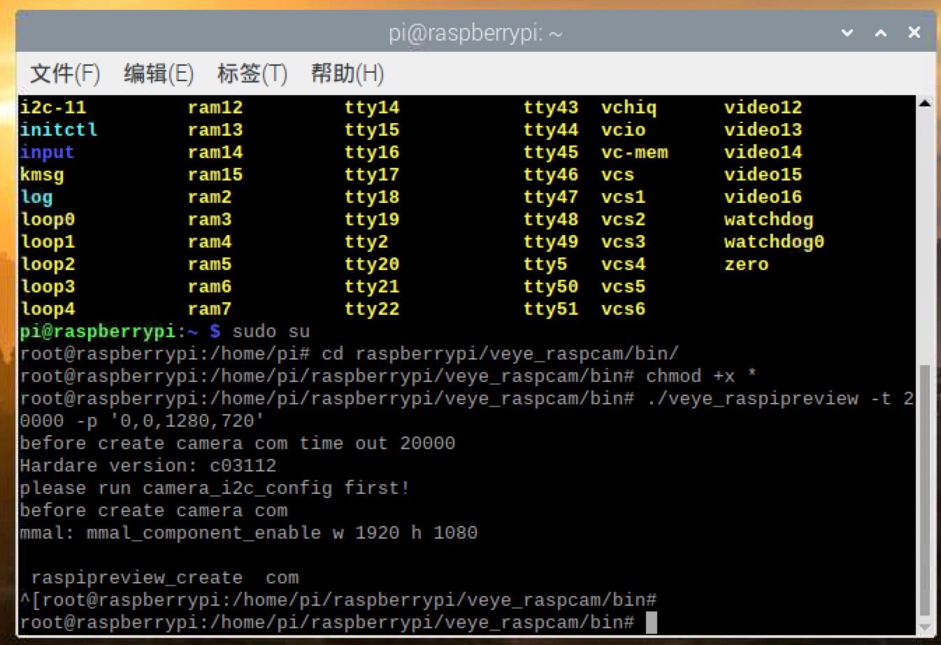

        刚才你最后一个截图,不知预览是否成功呢? 在HDMI显示器上有没有视频?
          luchec @veye_xumm last edited by
          @veye_xumm said in 插上树霉派,怎么弄都找不到video0设备:
          好的,OK了,可以显示了,谢谢
