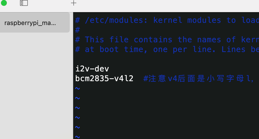

      回复: 插上树霉派,怎么弄都找不到video0设备WeChat3bda27b3243f189b2af92c5450443e65.png
      加了这个也没用,重启也找不到video0,我用常规的像头接上去,就有,用这个327插上去,就没有

        你好,树莓派的图像部分是一个封闭系统,默认不能支持非官方的摄像头。所以要增加我们摄像头的驱动。
        http://wiki.veye.cc/index.php/V4L2_mode_for_Raspberry_Pi/zh
