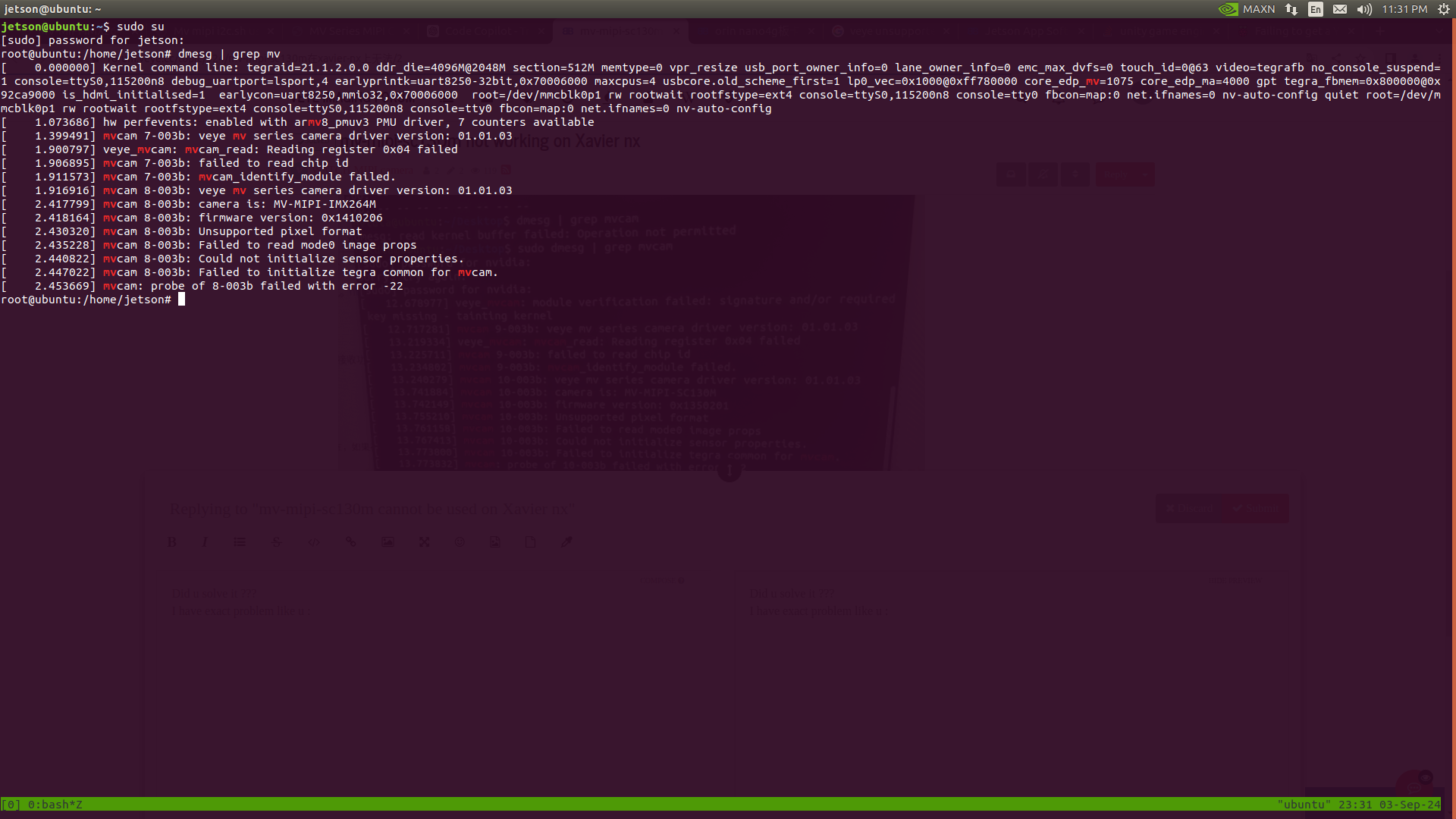

      我尝试给orin nx装相机的驱动,ko和dtb都替换好了,但是i2c检测不到也无法看到成像,dmesg能看到相机型号,这是什么原因啊?我后来又换了image,重新加载了一下ko,重启还是不行

        看调试信息,你的camera挂载到了i2c-10上面,而且probe阶段已经通过i2c读取到了型号。
        但是注意,出现了Unsupported pixel format的提示。
        这个提示说明你没有成功的替换为打了patch的Image。

          Did u solve it ???
          Iam using jetson nano B01 Devkit
          I have exact problem like u :
