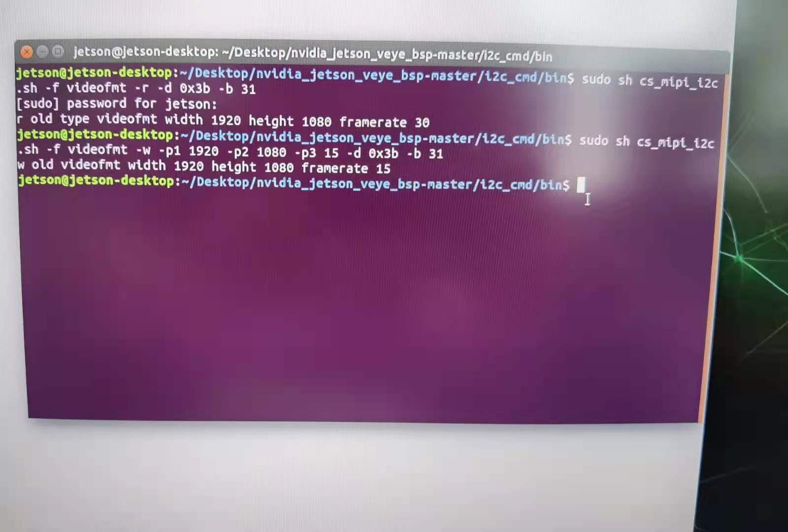

      请问执行了写入帧数操作,但一旦用vlc这种播放软件,或者用gst的命令行查看摄像头显示画面的时候,帧数又会恢复到30帧,这是什么原因呢?不能彻底修改吗?
        veye_xumm @wqeeqweqwwccsd last edited by
        @wqeeqweqwwccsd
        你好,这个问题请参考下面的链接。
        http://wiki.veye.cc/index.php/How_to_use_frame_rate_adjust_function_on_NVIDIA_Jetson_Board/zh
        如果你方便或者熟悉编译内核,可以自己搞定。如果需要帮助,我可以帮你搞定。
