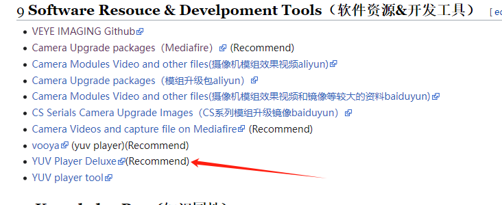

        @张志伟 你好,你提到的型号应该是MV-MIPI-IMX265M吧?
        RAW8格式推荐使用下面链接中的Deluxe,RAW10或者RAW12用下面链接中的vooya。
        https://wiki.veye.cc/index.php/Main_Page
