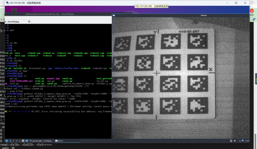

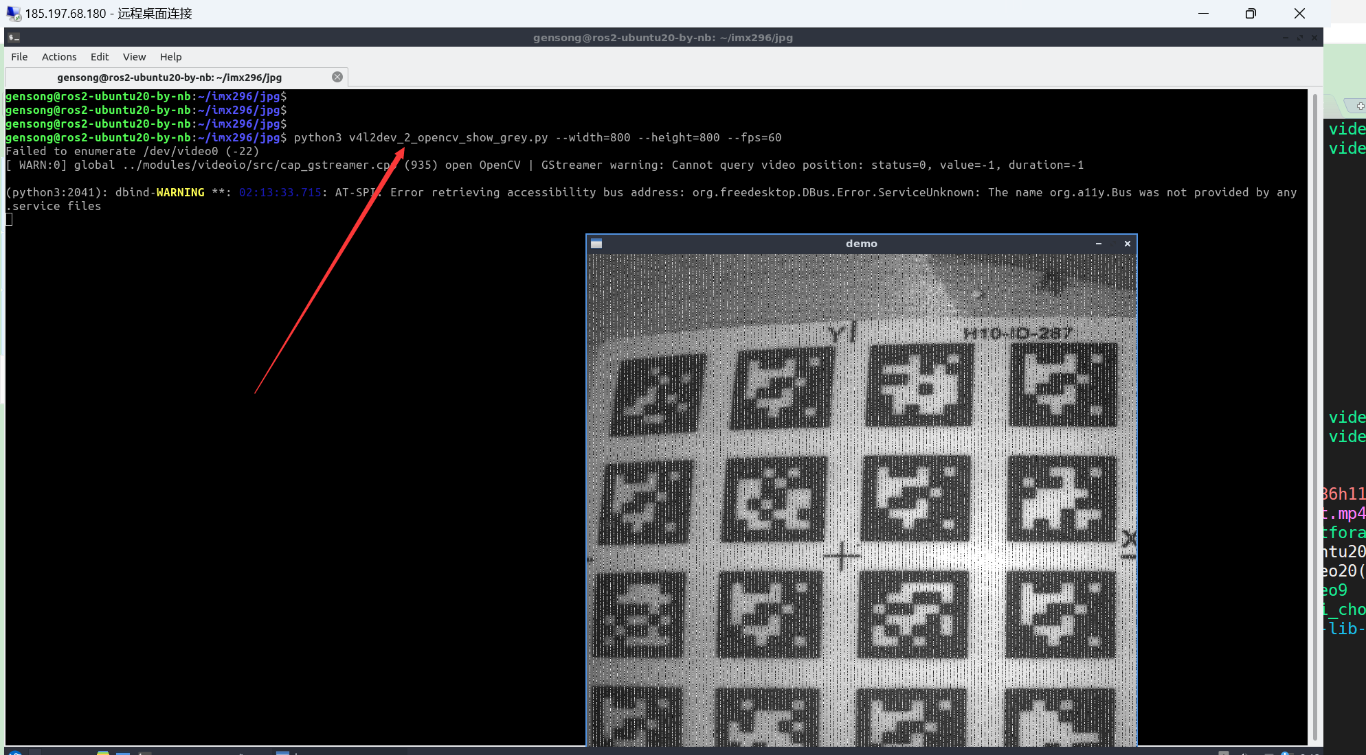

    UNSOLVED 执行编译出来的./video12 800 800 60 得到的图像。像是按照4:3拉伸得到的图像, 并不是裁剪出来的800 *800的正方形

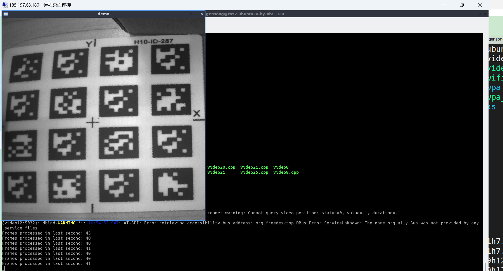

                在video12.cpp里改成了-d /dev/media0, 出图还是会有拉伸的效果,
                附近上传的是rk3588的dmesg 打印。还有video12.cpp的应用程序。还有就是出图效果png文件,帮忙再分析看看是什么原因

                      @veye_xumm 系统启动后 ,直接用python3 v4l2dev_2_opencv_show_grey.py --width=1440 --height=1088 --fps=60 这个来出图,不做任何ROI裁剪 ,得到的图像,也是有拉伸效果。 所以我觉得 应该不是 后期通过i2c配置ROI导致的。

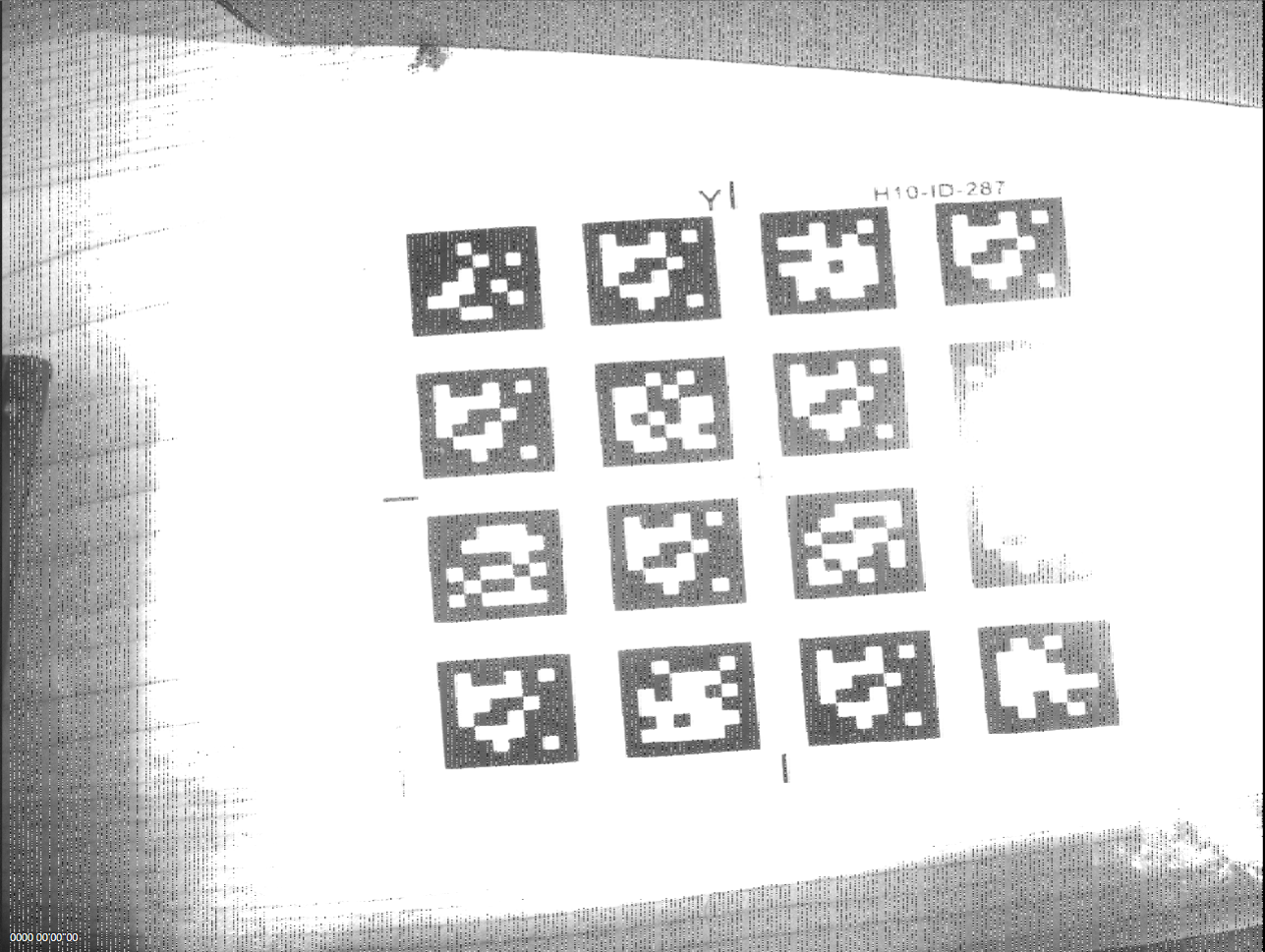

                            @nb 用这个命令./yavta -c1 -Fy8-${1440}x${1088}.raw --skip 0 -f Y8 -s ${WIDTH}x${HEIGHT} /dev/video0 抓到的raw图像然后转成png后,看到的还是会有拉伸效果

                              • N
                                nb @veye_xumm last edited by
                                @veye_xumm 【有道云笔记】抓图测试raw 文件
                                https://note.youdao.com/s/J6oOs0K3
                                你好 ,论坛 不支持上传raw文件,我直接把./yavta -c1 -Fy14-${WIDTH}x${HEIGHT}.raw --skip 0 -f Y8 -s ${WIDTH}x${HEIGHT} /dev/video0 用这个命令抓到的文件,上传到自己的有道云笔记上了,然后上面是分享出来的链接。

                                  veye_xumm @nb last edited by
                                  @nb
                                  你这个图片有一些莫名其妙的竖条纹,我觉得相机的输出和你的接收现在是不配套的。你执行
                                  之前设置WIDTH或者HEIGHT等全局变量了吗?

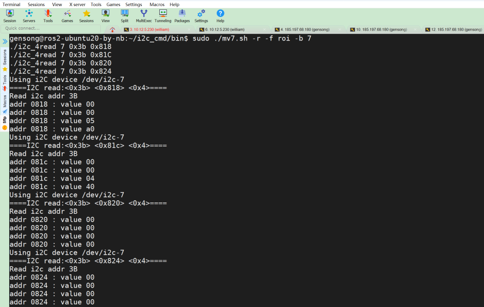

                                      • N

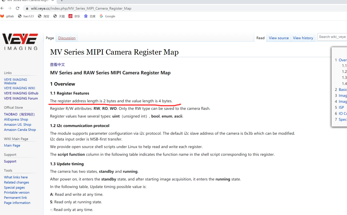

                                        这里得到的结果是0x05a0(1440) 0x0440(1088)
                                        N veye_xumm 2 Replies Last reply Reply Quote 0
