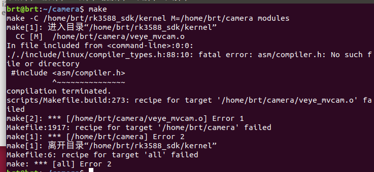

      请问这个是什么问题呀?
        veye_xumm @lin last edited by
        @lin 可能是内核版本不太一致吧。
          lin @veye_xumm last edited by
          @veye_xumm 能分析一下这是为什么吗?我指定了交叉编译工具链后,报这些错误
