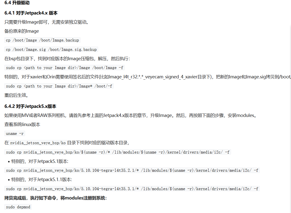

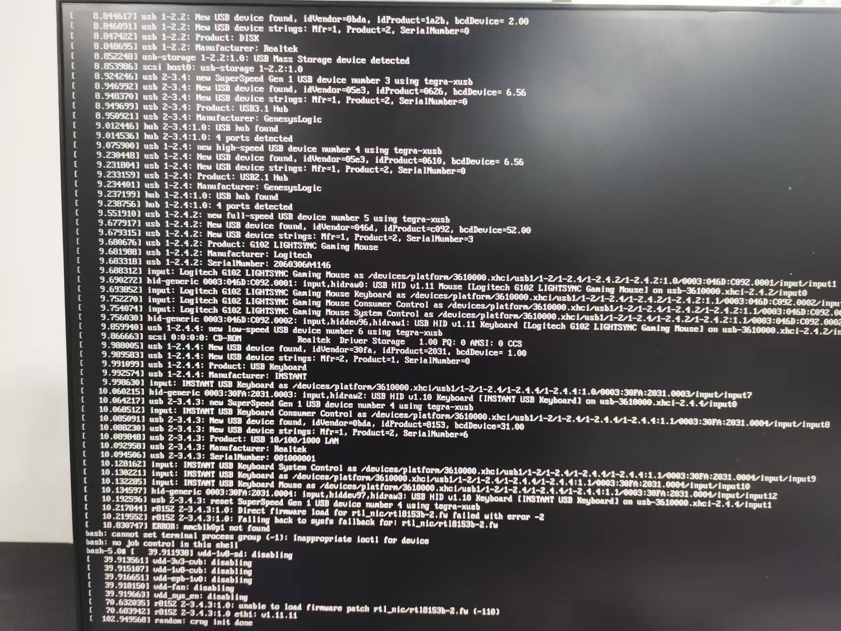

      请问jetson xavier nx开发板刷新系统后识别不了MV系列相机,相机型号为MV-MIPI-IMX265,需要更新驱动,根据https://wiki.veye.cc/index.php/How_to_upgrade_the_Jetson_system_to_support_VEYE_cameras/zh这个链接进行更新,进行到dtb更新,进行重启时出现问题,efefa384-f46f-4675-a4df-dfe21db5a15e-image.png ,对应Jetpack5.1.2

        出现这种情况,一般为dtb那个配置错了
        你可以再重烧一下系统,然后把你的关键操作截图发给我看一遍,然后再重启。

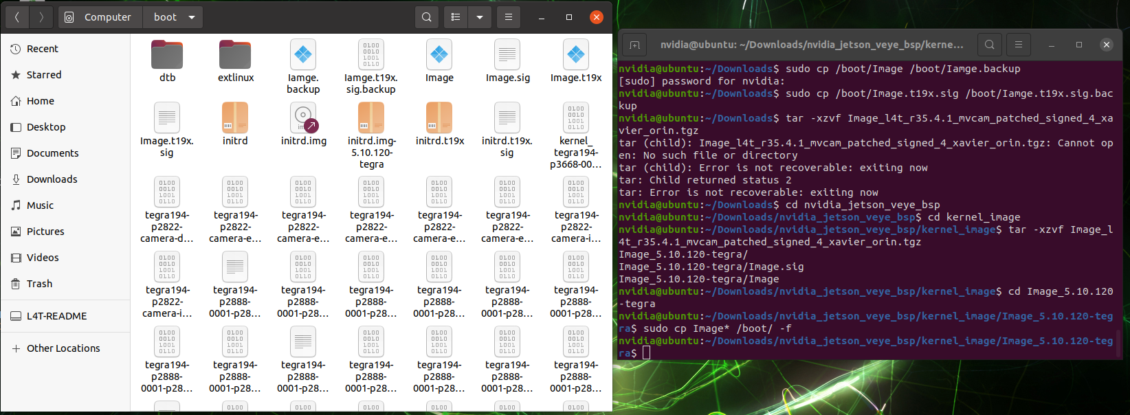

          1.Image包替换:
          随后进行重启,没有出现问题

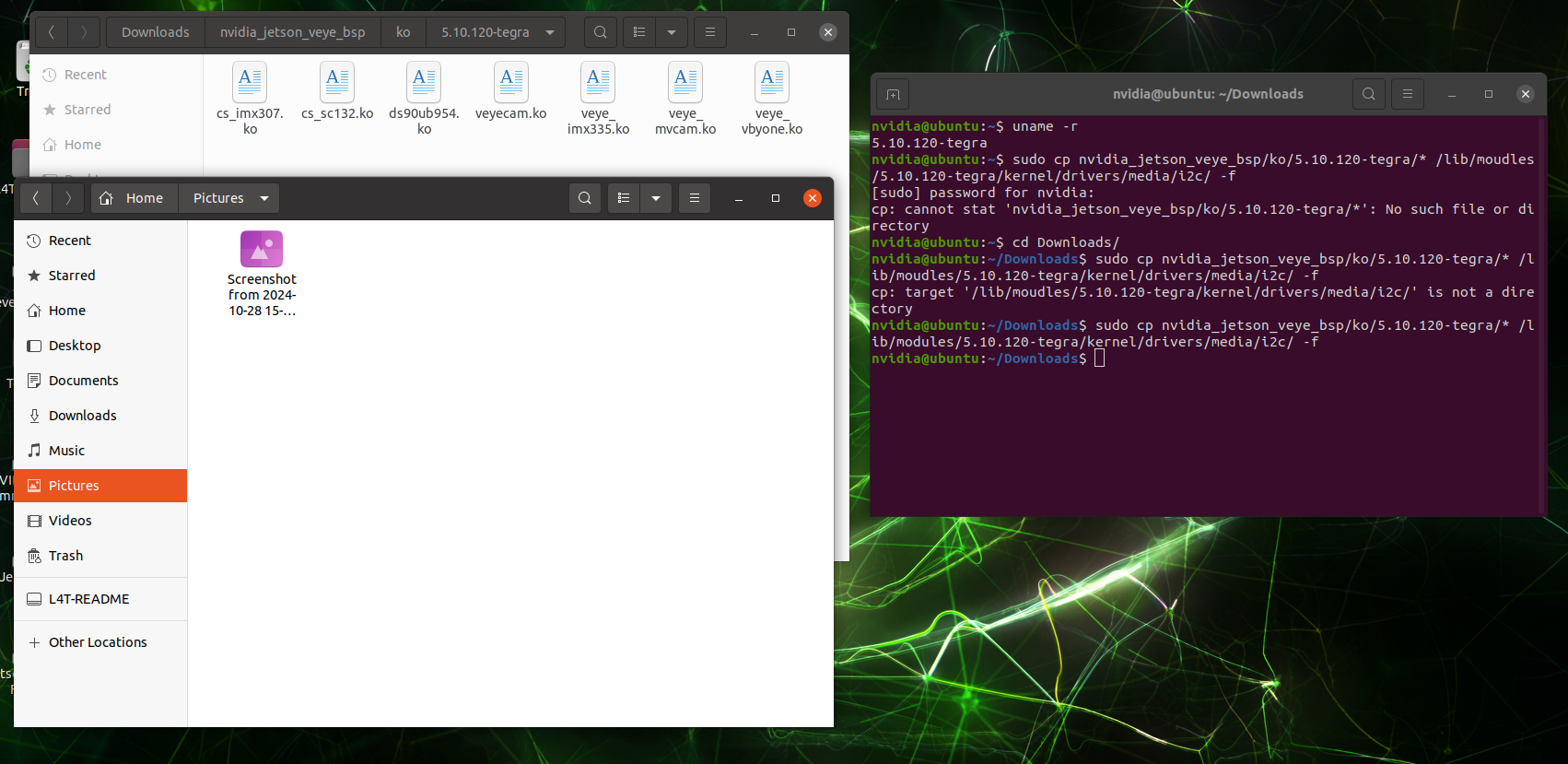

          2.modules安装:
          随后执行sudo depmod至此无问题

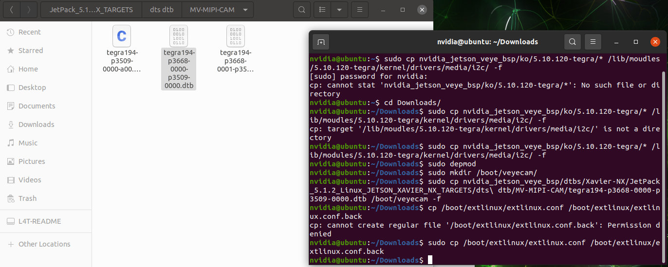

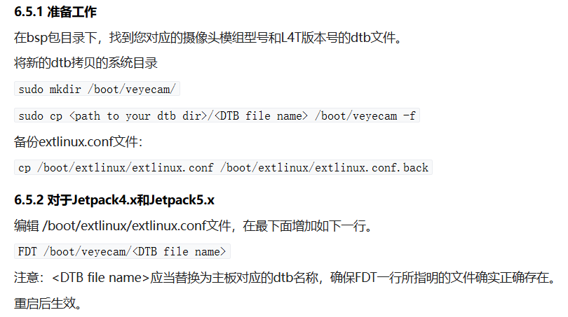

          3.升级dtb
          这里首先根据开发板情况选择了如下dtb文件:
          拷贝操作如下:

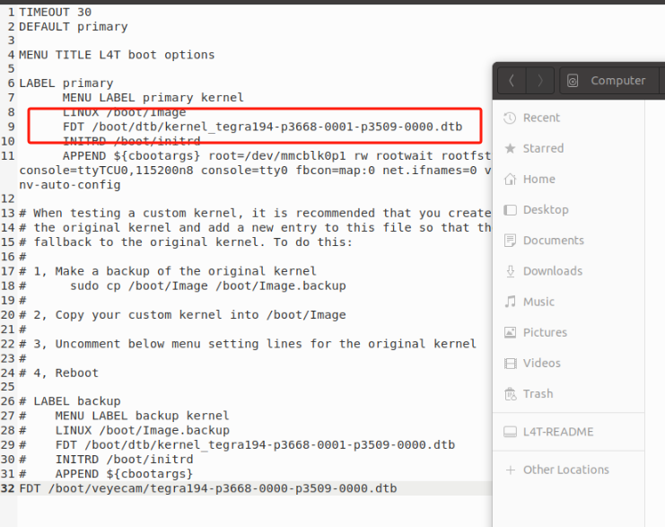

          随后进行编辑 /boot/extlinux/extlinux.conf文件

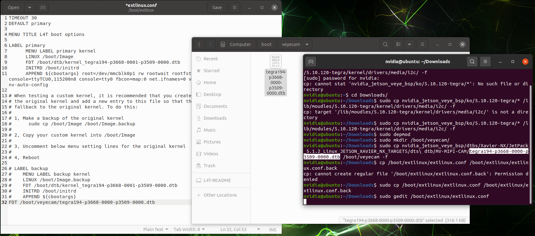

          Screenshot from 2024-10-28 15-42-47.png 之后进行重启操作,系统便无法开启,显示:
          此问题困惑已久,希望能给出帮助,谢谢。

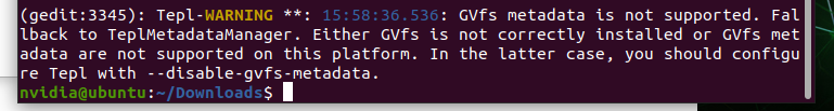

            另外在编辑 /boot/extlinux/extlinux.conf文件后,显示如下警告:

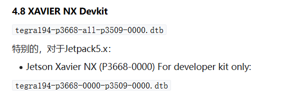

              根据下面这个地方显示,你的板子应该不是使用tf卡的devkit,而是emmc存储的Commercial module.
              那么你的dtb文件应该用tegra194-p3668-0001-p3509-0000.dtb,而不是tegra194-p3668-0000-p3509-0000.dtb
