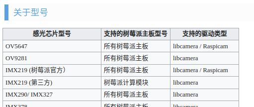

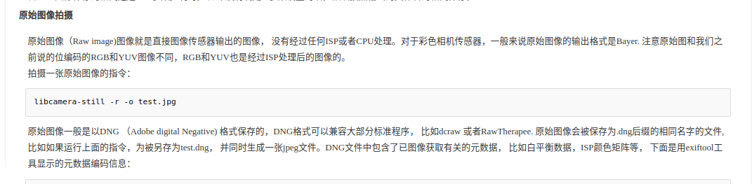

                                xmy @xmy last edited by
                                @xmy d3d90951-e6d5-43c8-b33a-13e6edad5c00-image.png ![alt text](image url)
                                我看文档上显示的 IMX327是支持libcamera驱动,并且是支持生成DNG文件
                                请帮忙核实一下,IMX327是否支持libcamera驱动,以及是否支持输出DNG文件
                                  veye_xumm @xmy last edited by
                                  @xmy 我家这个不支持。我们这个不是一个简单的sensor板,是带isp的。
                                  X 1 Reply Last reply Reply Quote 0
