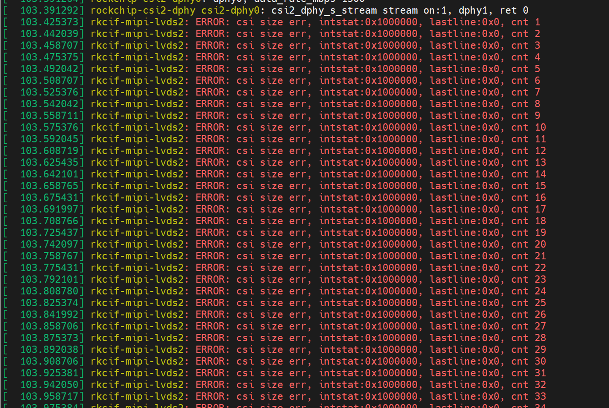

      你好,我有成功在我的板子上点亮了IMX178,并且可以使用gst-launch-1.0正常获取到相机画面。当我将IMX178模组换成IMX296模组,并且调整gst-launch-1.0的分辨率为1440x1088后,无法正常出图,且dmesg有如下的报错
      这个是我的driver probe时的日志

      有尝试以下操作,皆无法出图,错误和之前的一样。
      1. 恢复初始化参数 sudo ./mv_mipi_i2c.sh -w -f factoryparam -b 3
      2. 获取roi size,为r roi is 0,0,1440,1088

        @xym
        你参考这个脚本试试:
        export I2C_BUS=7
        export WIDTH=1456
        export HEIGHT=1088
        export FPS=60
        v4l2-ctl -d /dev/v4l-subdev2 --set-ctrl roi_x=0
        v4l2-ctl -d /dev/v4l-subdev2 --set-ctrl roi_y=0
        media-ctl -d /dev/media0 --set-v4l2 '"m00_b_mvcam '"$I2C_BUS"'-003b":0[fmt:Y8_1X8/'"$WIDTH"'x'"$HEIGHT"'@1/'"$FPS"']'
        v4l2-ctl -d /dev/video0 --set-fmt-video=width=$WIDTH,height=$HEIGHT,pixelformat=GREY --stream-mmap --stream-count=-1 --stream-to=/dev/null

          xym last edited by
          使用脚本可以,感谢
