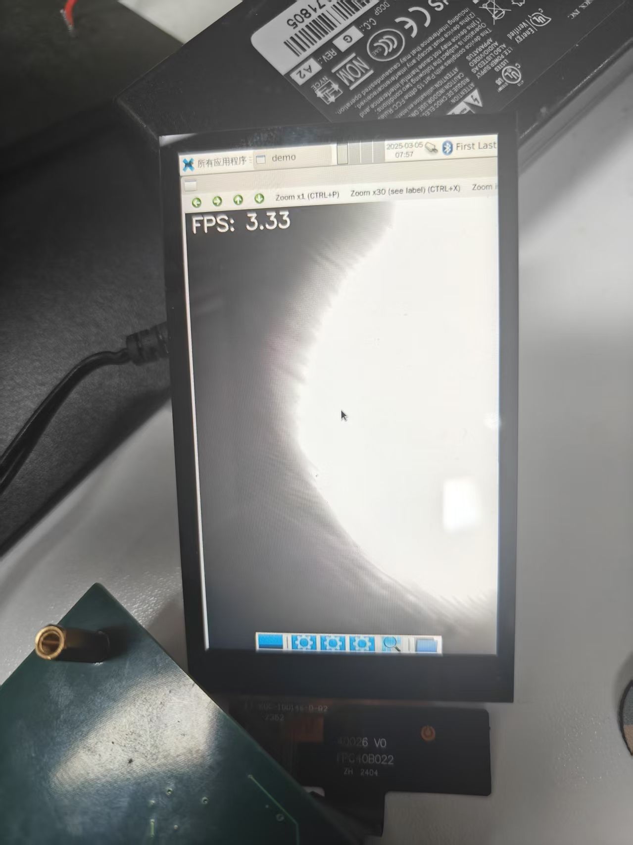

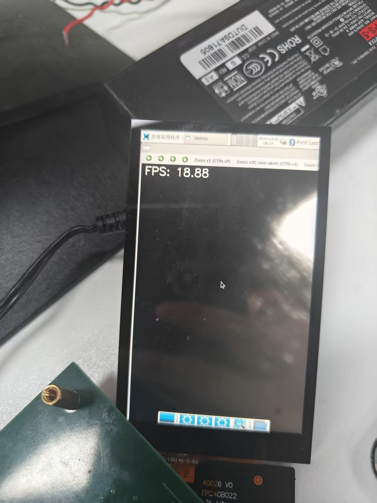

      MV-MIPI-IMX264在RK3568使用python3 ./v4l2dev_2_opencv_show_grey.py --width 2464 --height 2056 --fps 30 --i2c 2进行实时预览的时候,如果fps=30的时候,开发板运行4分钟作用就会重启,fps只有18.88;如果fps=10的时候,大概运行15分钟作左右就会卡死,帧率只有6.67,如果fps=5的时候,大概运行25分钟作用就会卡死,fps只有3.33,请问这种问题的原因是什么?
        veye_xumm @阿坎德
        @阿坎德 看现象感觉是内存泄漏。这个demo现在基本用途上是客户做一下出图验证和聚焦。所以只是个简单的例子。回头我们会安排时间跟进一下。
