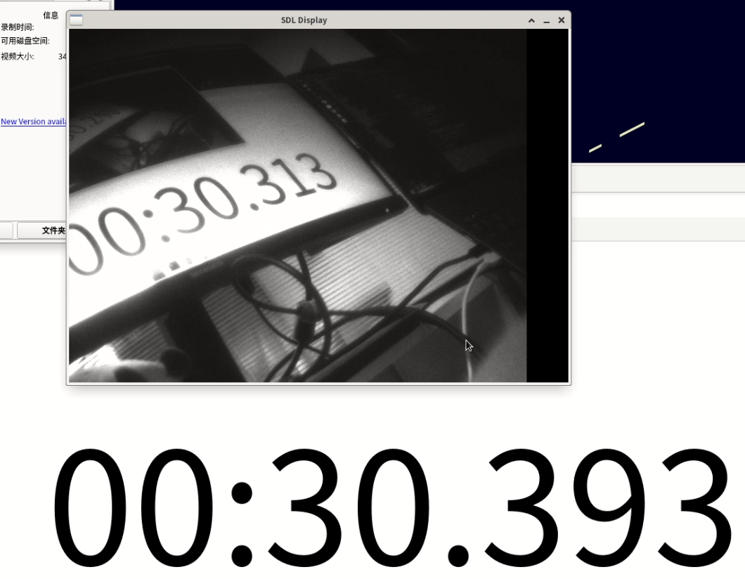

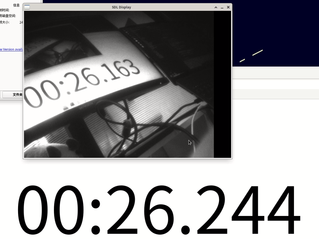

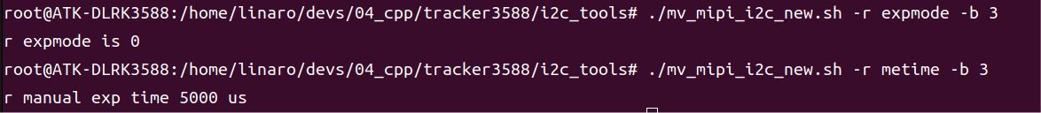

      我购买了MV-MIPI-IMX287M相机,并接入到了正点原子RK3588的开发板。在默认配置的基础上,我只修改了曝光为手动曝光,时间为5毫秒
      通过V4L2读取相机数据,并通过SDL库,使用HDMI显示实时画面,发现出图延迟约为80ms,如下图所示。这要高于我们之前使用的USB3.0 工业相机(使用同样的IMX287传感器,从捕获到显示信息约50-60ms)
      产品链接如下:http://www.cldkey.com/USB3camera/369.html
      请问我测得的延时是合理的吗,有没有办法降低出图的延时,我们想用在目标的高精度跟踪下,可以牺牲画质,分辨率。
      使用同样的传感器,MIPI相机的出图延迟是不是应该比USB3.0的相机要小呢?

        veye_xumm @linoooooo last edited by
        @linoooooo 你好,我们的相机内部isp流程是没有整帧缓存的,相机本身引入的delay是毫秒之内。
        我觉得你这个延时主要是v4l2取图缓存和显示缓存的缘故。不过说实话SDL库我们不太懂,怎样优化需要您自己研究一下。
        至于相机采集后,您这边程序直接导入算法的话,延迟肯定要比这种测量方法小的多。
