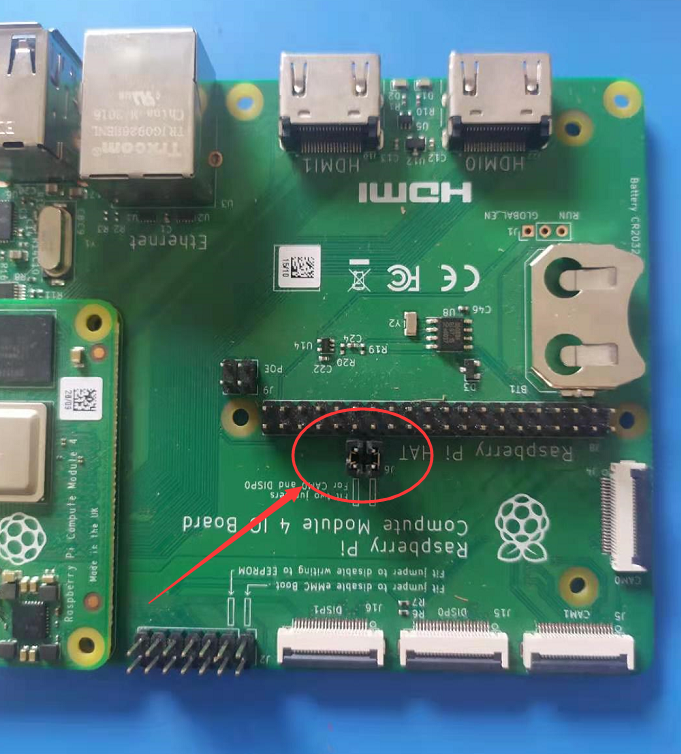

                1. 你的硬件,如果是官方CM4底板,有两个短路子不知你正确插好没有?(这个在官方文档有说明)
