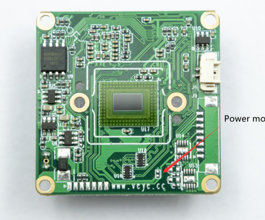

            veye_xumm @r.l
            @r-l
            你好。
            1. 请参考:
              http://wiki.veye.cc/index.php/Power_supply_mode_switching/zh
              看一下你的板子的供电模式。
              这个地方是不是焊接上的? 你这个新的,可能是需要外接5V供电的。
              (上次我说默认3.3V是记错了。)
            2. 请执行下面的命令看一下
              sudo i2cdetect -y -r 9
              sudo i2cdetect -y -r 10
            • R Offline
              r.l
              @veye_xumm 謝謝您的回覆,我看了一下應該是斷開的 (不需要額外接 5v?)
              您說的指令我試過,就出現一堆 - - - - - - - - - - 沒別的,不管是 9 或是 10 都一樣。。
              訊號線我也換過不同了的了,我先前買的 arducam imx217 沒問題所以應該不是接頭的問題。。。
                veye_xumm @r.l
                @r-l
                你好,这个是需要单独5V供电的。你用新到的摄像头,给一下5V(注意一下不要插反),看看i2cdetect能找到吗?
