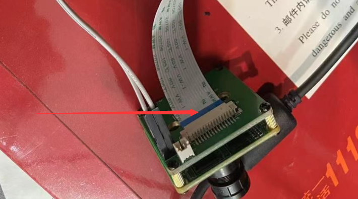

                @veye_xumm 我接了5v供电的,用杜邦线接的1be67c21-4d37-4eb5-bbc5-9e6546227752-26f79d95cfdf49b97e0c83815a4b5d4.jpg

                  veye_xumm @vvxy
                  方向反了

                    @veye_xumm 现在方向对了,能用第一个指令读到图片, 但是用后面的720p60帧报错
