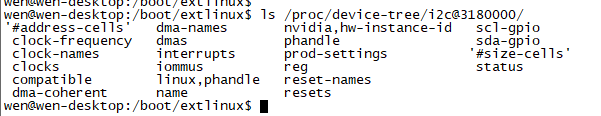

          查看启动信息如下
            veye_xumm @jdx-jdx
            @jdx-jdx
            请确认你用了正确的dtb文件,再确认FDT那一行正确指明了对应文件路径。
