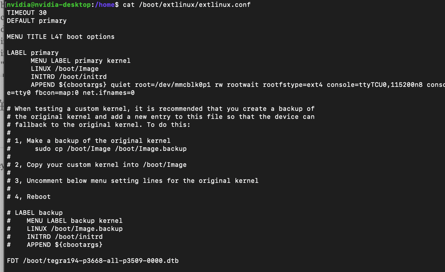

                      veye_xumm @zjutony
                      @zjutony 我们的kernel并未生效。
                      请上传一下/boot/extlinux/extlinux.conf
                      Z 1 Reply Last reply Reply Quote 0
                      • Z Offline
                        zjutony @veye_xumm
                        @veye_xumm extlinux.txt

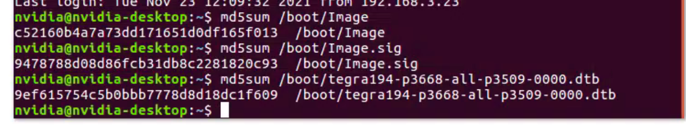

                          跟你核对一下md5
                          ~$ md5sum /boot/Image
                          c52160b4a7a73dd171651d0df165f013  /boot/Image
                          xumm@xumm-desktop:~$ md5sum /boot/Image.sig
                          9478788d08d86fcb31db8c2281820c93  /boot/Image.sig
                          xumm@xumm-desktop:~$ md5sum /boot/tegra194-p3668-all-p3509-0000.dtb
                          9ef615754c5b0bbb7778d8d18dc1f609  /boot/tegra194-p3668-all-p3509-0000.dtb
                          • Z Offline
                            zjutony @veye_xumm
                            我对了下似乎这个也没有问题,是不是这个可以通过host pc直接烧写镜像的方法将其烧写进镜像文件中,可否将你们烧写好的这个镜像文件发我,我直接用这个镜像文件进行测试看

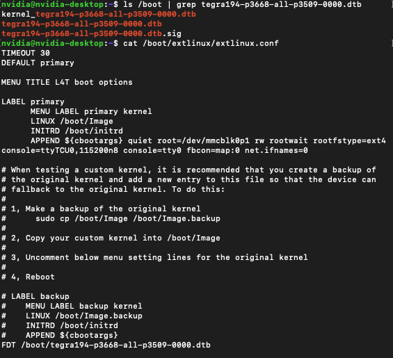

                                          • Z Offline
                                            zjutony @veye_xumm
                                            我们是nx的板子,您看看这样子是不是操作正确的
