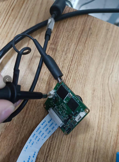

      我现在想使用sc132的多目sync模式,配置了sync模式,一个为master
      ./cs_mipi_i2c.sh -w -f streammode -p1 1 -p2 0 -b 9 一个为 slave
      ./cs_mipi_i2c.sh -w -f streammode -p1 1 -p2 1 -b 10,然后开启master的ledstrobe功能
      ./cs_mipi_i2c.sh -w -f ledstrobe -p1 1 -b 9,然后我按照这个数据手册上的引角说明
      http://wiki.veye.cc/index.php/CS-MIPI-SC132_Data_Sheet/zh
      J7-3.
      去测量J7-3引脚,用J3-2引脚当地,但是输出始终是高电平,没有脉冲,我一开始怀疑是不是我没有去获取图像的原因,所以后来我开启了视频采集
      gst-launch-1.0 nvv4l2camerasrc device=/dev/video0 ! "video/x-raw(memory:NVMM),format=(string)UYVY, width=(int)640, height=(int)480" ! nvvidconv ! "video/x-raw(memory:NVMM),format=(string)I420" ! nvoverlaysink sync=true
      结果图像输出来是一片绿色,并且检测j7-3还是高电平,没有方波,请问这个是哪里的问题,然后我停止这个数据采集命令再次启动的时候,就卡死了,我是在nvidia nx上使用,讲道理我这个master的相机又不用外部去触发,应该不受那个5hz的触发限制,但是不知道为啥driver还是看起来像是出现问题

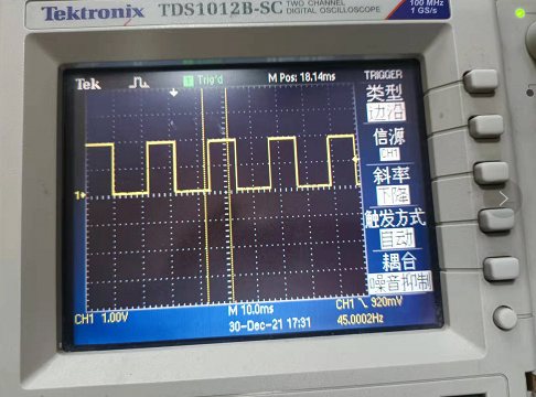

                    你好,我这边freerunning模式跑的,测试没问题。
                    要不你配置一下sysreset,让模组恢复下默认值,然后再测试试试?
