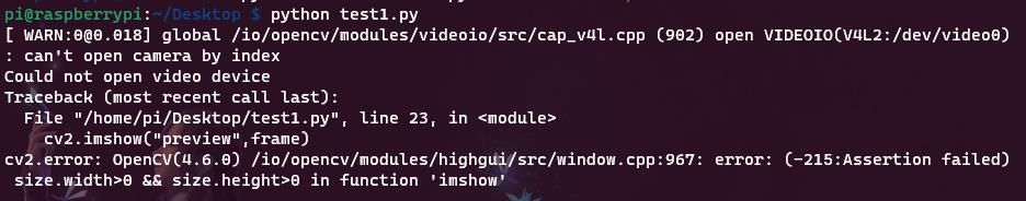

      按照官方教程 进行测试,到 Gstreamer 应用范例 部分都还测试正常工作。然后测试到 用 opencv 获取图像 时,三个示例都报错,未找到摄像头设备,报错情况如下:
      请问一下,这是什么原因呢?

                      veye_xumm @123
                      @123
                      你好,我这边重现了你的问题。
                      有两种方法安装opencv到树莓派。
                      • 方法1
                      pip install opencv-python
                      此方法安装,会存在你的这个问题。
                      • 方法2
                      sudo apt install python3-opencv
                      此方法安装是可以的。
                      建议你尝试如下
                      pip uninstall opencv-python
                      然后再试一下。
                      实际上,在网络上建议的opencv安装方法,都是从源码编译的。
                      建议你参考这个:
                      https://qengineering.eu/install-opencv-4.5-on-raspberry-64-os.html
                      1 1 Reply Last reply Reply Quote 0
