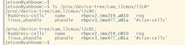

          • L
            Lkarthus @veye_xumm last edited by
            @veye_xumm 09cd0b03-a274-47ee-88f9-c6c8572ac1d5-image.png 没有显示有307的字样

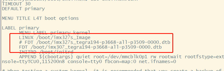

            • L
              @veye_xumm 4c86b1a3-bdd5-4c07-bb32-8328e6f1519d-image.png 94632a32-9f3b-41ac-80a4-52f18ed3f8ca-image.png c03a5bec-9215-41b3-9fae-0096d58ff7db-image.png 这是我重新拷贝了一遍 并执行了检查 没有307的字样存在

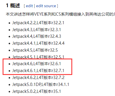

                  @veye_xumm 你好 使用的是这个版本的986a2c9a-890c-4ec1-b6f9-1242ad71d4c4-image.png 49d4658c-c03f-4917-8cdb-7e3f723ba69e-image.png 68ed952e-0827-489b-8b22-fa5060dc5953-image.png
                    veye_xumm @Lkarthus last edited by
                    @lkarthus
                    1. 你用的Image和dtb的版本,弄混了。一个是r32.6.1,一个是jetpack4.6.1
                      首先要确定你原来系统的版本是啥,然后对应进行替换。 建议先搞对版本。
                    2. 你现在最大的问题是,貌似dtb更新上去之后,没有生效。 这个看起来有点奇怪。你可以用dmesg看看操作系统的启动日志,查找一下生效的dtb是哪个?
                    3. 有一个解决的方法就是从头烧写一下标准版,然后再替换。换句话说,从新搞一遍。
