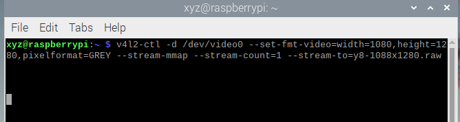

          我现在使用v4l2进行相关操作,设置的是流模式在取图的时候会卡住,如图所示

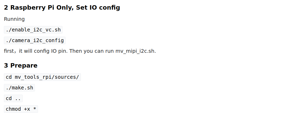

          之前还能正常取图,中间按照https://wiki.veye.cc/index.php/Mv_mipi_i2c.sh_user_guide 这个教程设置了i2c好像就出现了这个问题
            veye_xumm @xzh last edited by
            @xzh 设置了啥啊
              然后设置了曝光
                @xzh 你可以读一下当前的roi分辨率和dataformat确认一下。 或者,可以按照wiki的步骤,配置好参数再调用v4l2-ctl取图。

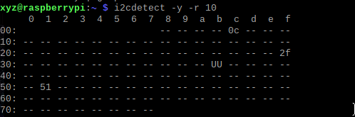

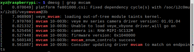

                  @veye_xumm 你好现在我使用raw-mipi-sc132在CM4只有i2c 10接口是通的,0接口不通,连在10口显示如下:Screenshot from 2023-10-24 09-17-32.png Screenshot from 2023-10-24 09-17-42.png

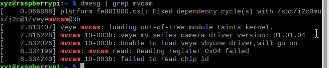

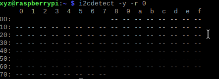

                  连在0口显示如下
                  Screenshot from 2023-10-24 09-19-14.png Screenshot from 2023-10-24 09-19-33.png
                    @xzh
                    请参考下面这篇文章的6.8章节。
                    https://wiki.veye.cc/index.php/Mv_series_camera_appnotes_4_rpi/zh#CM4.E7.9A.84.E8.A1.A5.E5.85.85.E8.AF.B4.E6.98.8E
