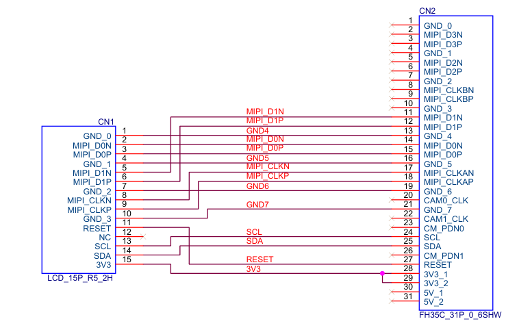

              @veye_xumm 我们做了根FPC排线,这是原理图
                veye_xumm @teo.chan last edited by
                @teo-chan 你量一下现在3.3V供电在camera端排线上实际电压是多少?
                T 1 Reply Last reply Reply Quote 0
                • T
                  teo.chan @veye_xumm last edited by
                  @veye_xumm 刚才量了一下,排线输出的是3.3V,到camera端拉低了一点变成3.0V了。
                    @teo-chan 这个电压太低了。你用杜邦线单独给摄像头供一个5V试试。
                    https://wiki.veye.cc/index.php/VEYE-MIPI-IMX385数据手册
                    J6
                    • T
                      @veye_xumm 单独给摄像头供5V没问题了,谢谢。
                        @teo-chan 不客气。
