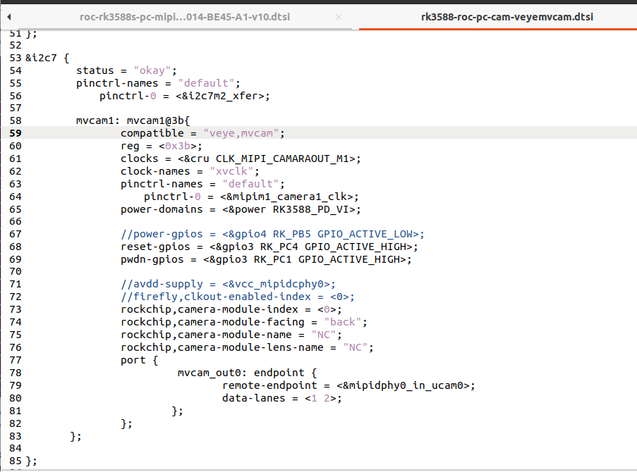

      添加该设备树节点
      在rk3588sdk中执行./build.sh extboot
      在开发板上没有找到mvcam1节点

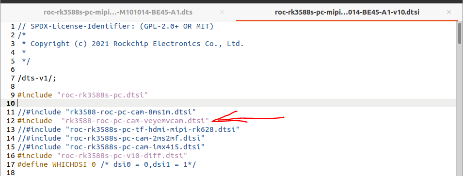

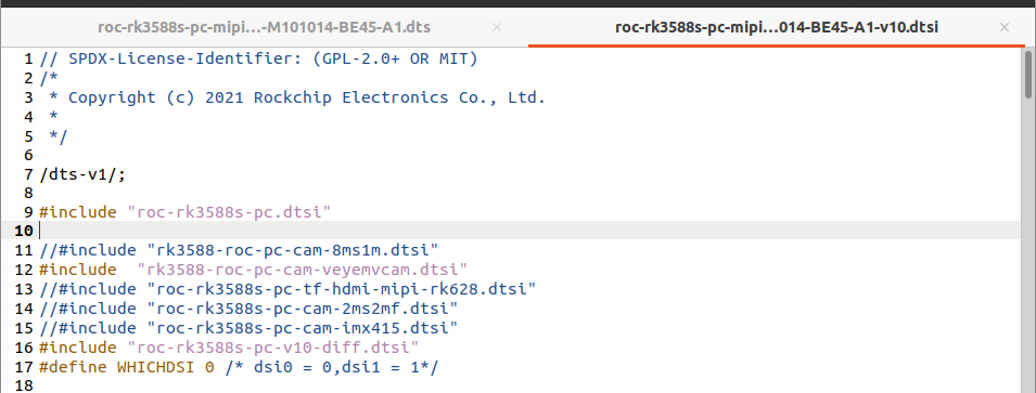

        veye_xumm @lin last edited by
        @lin 你使用的源码版本有可能给我们的版本不同。
        我觉得需要首先判断一下你的系统最终生效的dtb的名字是什么。
        firefly的sdk的不同的版本,可能对应不同的dtb名字。
        系统起来之后,运行这个命令有可能能有提示。
        dmesg |  dts
