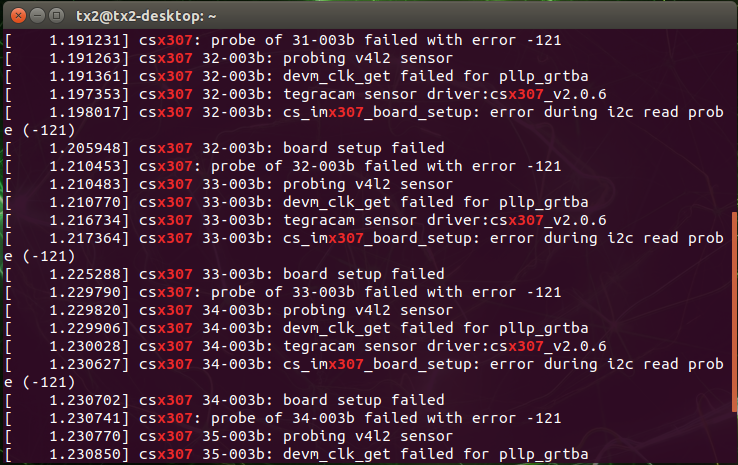

      安装官网教程更新image和dtb检查没问题后,检测不到摄像头

                        @liuyue 看起来你硬件连接的没毛病。
                        这个图并不全,只有31 32 33 34 这几个i2c口的。 你看一下30 和35的输出是什么?
                          liuyue @veye_xumm last edited by
                          都是一样的报错,有可能是摄像头的原因吗
                            veye_xumm @liuyue last edited by
                            @liuyue 现在只能说是硬件的问题。tx2,camera,转接板,接插件,都有可能。
