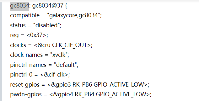

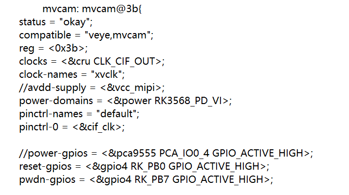

      请问这里面的gpio引脚设备信息,哪里可以找到,板子是roc-3588s-pc的2941fba2-bbbf-435d-abb3-ac95008f0ea8-image.png
        veye_xumm @lin last edited by
        @lin 你好,gc8034这个我们不清楚。 我们自己的相机模组有配置好的dts,你可以作为参考。

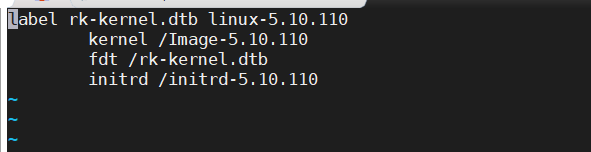

          @veye_xumm 镜像加载的设备树,可以更换名字吗?
            @lin 一般来说,这东西取决于/boot/extlinux/extlinux.conf的配置。
              lin @veye_xumm last edited by

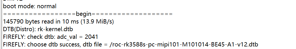

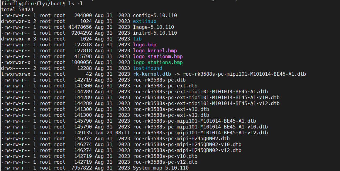

              但是内核打印信息
              使用的设备树文件是roc-rk3588s-pc-mipi101-M101014-BE45-A1-v12.dtb,这是为什么?
                @lin 我感觉v12.dtb和没有这个后缀的dtb是一个。你可以看看。

                  相机的reset是低电平有效,为什么给的例子中设备树写的是高电平有效?
                    lin @lin last edited by

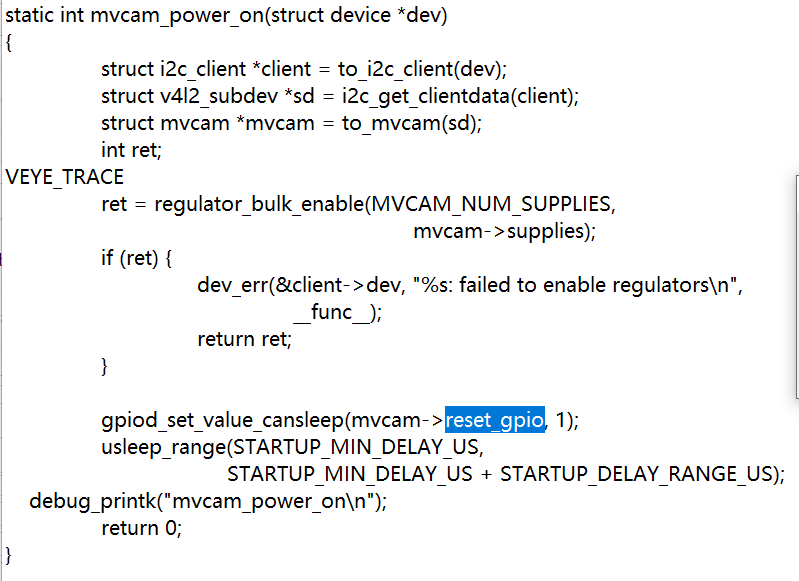

                    @lin said in 相机设备树修改:
                    这个gpio_set_value_cansleep()函数将reset_gpio赋值为1,是让reset有效?pwdn_gpio该如何赋值呀?

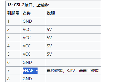

                      @lin 实际上我们的mv系列相机只有一个ENABLE引脚,高电平使能相机,低电平相机将断电。
                      firefly的软件有两个引脚,实际我们的转接板也只用了一个。
                        @veye_xumm 好的,已解决
