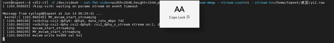

      2.使用·《v4l2-ctl -d /dev/video0 --set-fmt-video=width=2048,height=1544,pixelformat=Y12 --stream-mmap --stream-count=1 --stream-to=/home/topeet/桌面/y12.raw》命令抓图后会出现一个大小位0Byte的.raw文件,这个文件用vooya打开也是会报错,估计文件大小确实是0Byted67416d5-cbc6-4389-9bd2-7f85ec48cced-image.png
      然后就卡在上图这个界面,ctrl+c也不行。

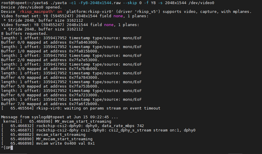

            @veye_xumm 上面不支持GREY的问题我解决了,因为我用的4.19内核,是用不到/cif/capture.c的,而是需要在/isp/capture.c和/isp1/capture.c中增加对Y8 Y10 Y12的支持。
            接下来我发送命令《v4l2-ctl --set-fmt-video=width=2048,height=1544,pixelformat=GREY》配置尺寸和色彩格式,然后发送《./yavta -c1 -Fy8-2048x1544.raw --skip 0 -f Y8 -s 2048x1544 /dev/video0》。
            接下来如下图,想显示一些内存相关信息,然后会卡死在这里,ctrl+c也不管用。
            重启后我是用命令《find / -name "y8-2048x1544.raw" 2>/dev/null》搜索.raw文件搜不到,表明没有成功抓图。
            希望大神帮忙解决一下。

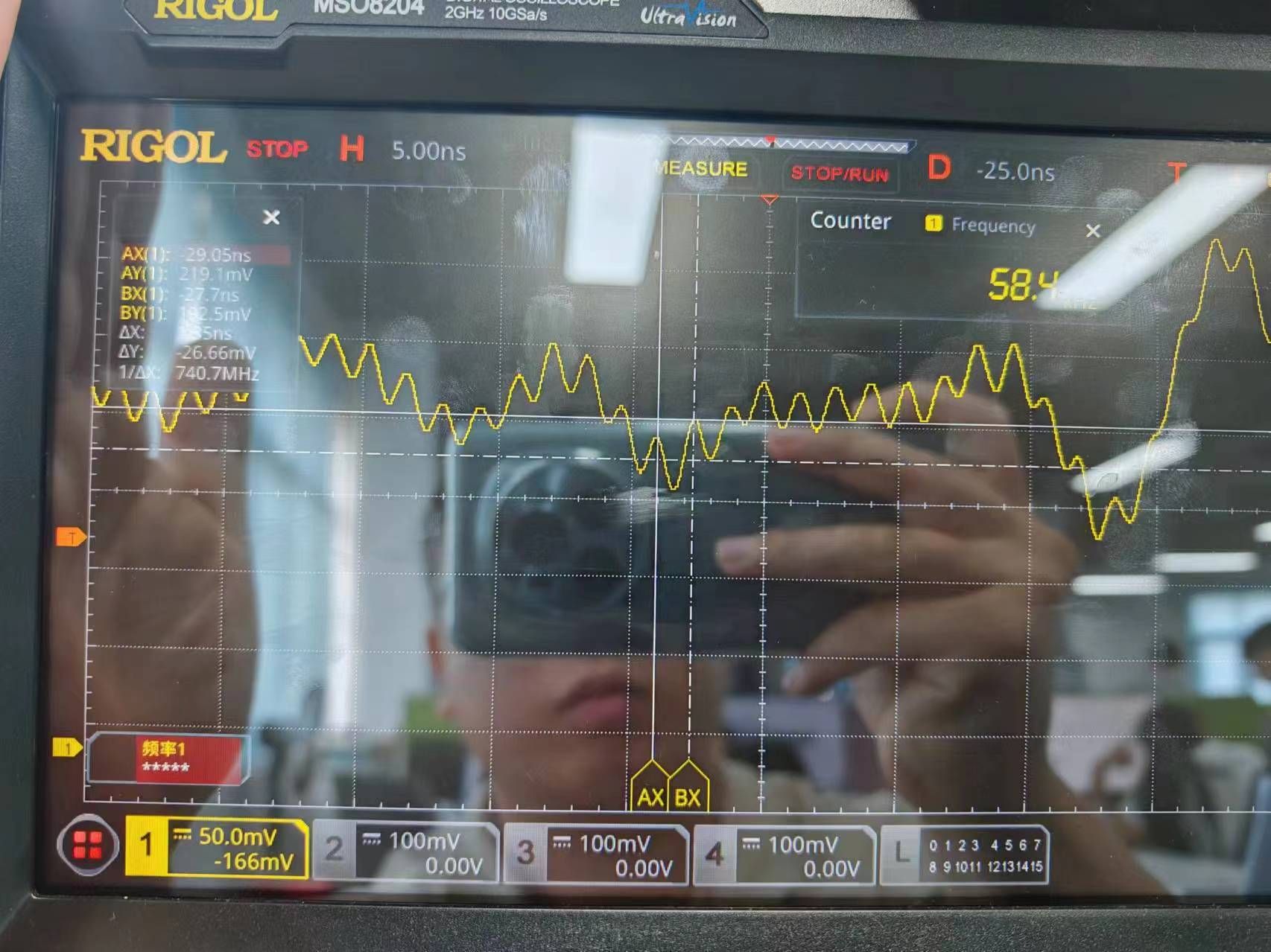

                            1.我给3568接了鼠标和键盘,调用操作系统的终端dmesg,未发现报错,打印信息和串口卡住之前的一样。
                            我看了一下mipi_clk信号,频率是740MHZ,峰峰值只有26mv左右。这个会不会有问题,我的OV5695的mipi_clk峰峰值大概有46mv。

                              @w88121446 said in 移植MV-IMX265驱动程序到迅为RK3568抓图卡死:
