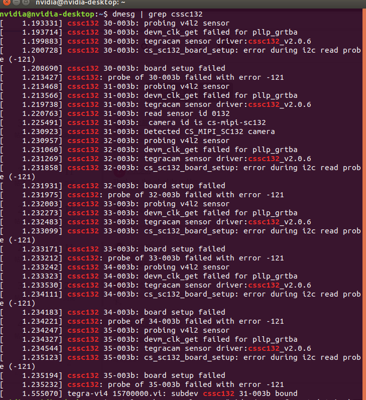

      tx2检查cssc132,no error
      但是使用这个命令,error

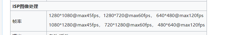

        你好,请在gstreamer命令中输入正确的匹配分辨率帧率格式。 132不支持1080p的。

          @veye_xumm 格式用多少分辨率,我基本都试过发现都不行
            veye_xumm @npcdna
            @npcdna
            http://wiki.veye.cc/index.php/CS-MIPI-SC132_Data_Sheet/zh
