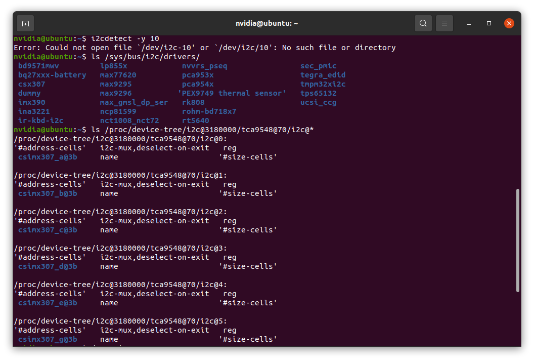

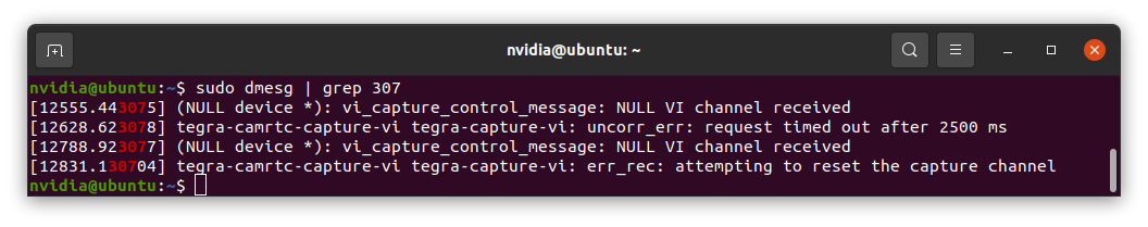

      使用ADP -N2载板连接6路摄像头,安装在AGX -Orin上,jetpack版本 5.1.1,L4T35.3.1。安装好驱动后输入指令:
      gst-launch-1.0 v4l2src device = /dev/video0 ! xvimagesink &
      gst-launch-1.0 v4l2src device = /dev/video1 ! xvimagesink &
      gst-launch-1.0 v4l2src device = /dev/video2 ! xvimagesink &
      gst-launch-1.0 v4l2src device = /dev/video3 ! xvimagesink &
      gst-launch-1.0 v4l2src device = /dev/video4 ! xvimagesink &
      gst-launch-1.0 v4l2src device = /dev/video5 ! xvimagesink &
      对六路摄像模组进行预览,最开始六路摄像头都能开启预览,1分钟后有3路摄像头陆续出现彩色横条纹并且画面卡顿不动,剩下3路可长期稳定工作。
      关闭6路预览窗口,单独开启故障的模组预览,开始可正常预览,之后依然失效。

                            @vladimi-zheng 我们今天测试了一下。 agx xavier上是没问题的。但是agx orin上面的确会重现你说的现象。
                            以我们的经验看,jetson的几个主要平台 nano, tx2, xavier和orin中,只有orin平台对mipi信号的完整性和可靠性要求是最高的。 而且在orin平台上,一旦出现mipi的报错,往往系统会陷入无法恢复的状态。
                            我们有计划做一个新的型号来代替到现在的CS-MIPI-IMX307。但是远水解不了近渴。 现在我可以给你的唯一可行方案是——主板更换为agx xavier。
