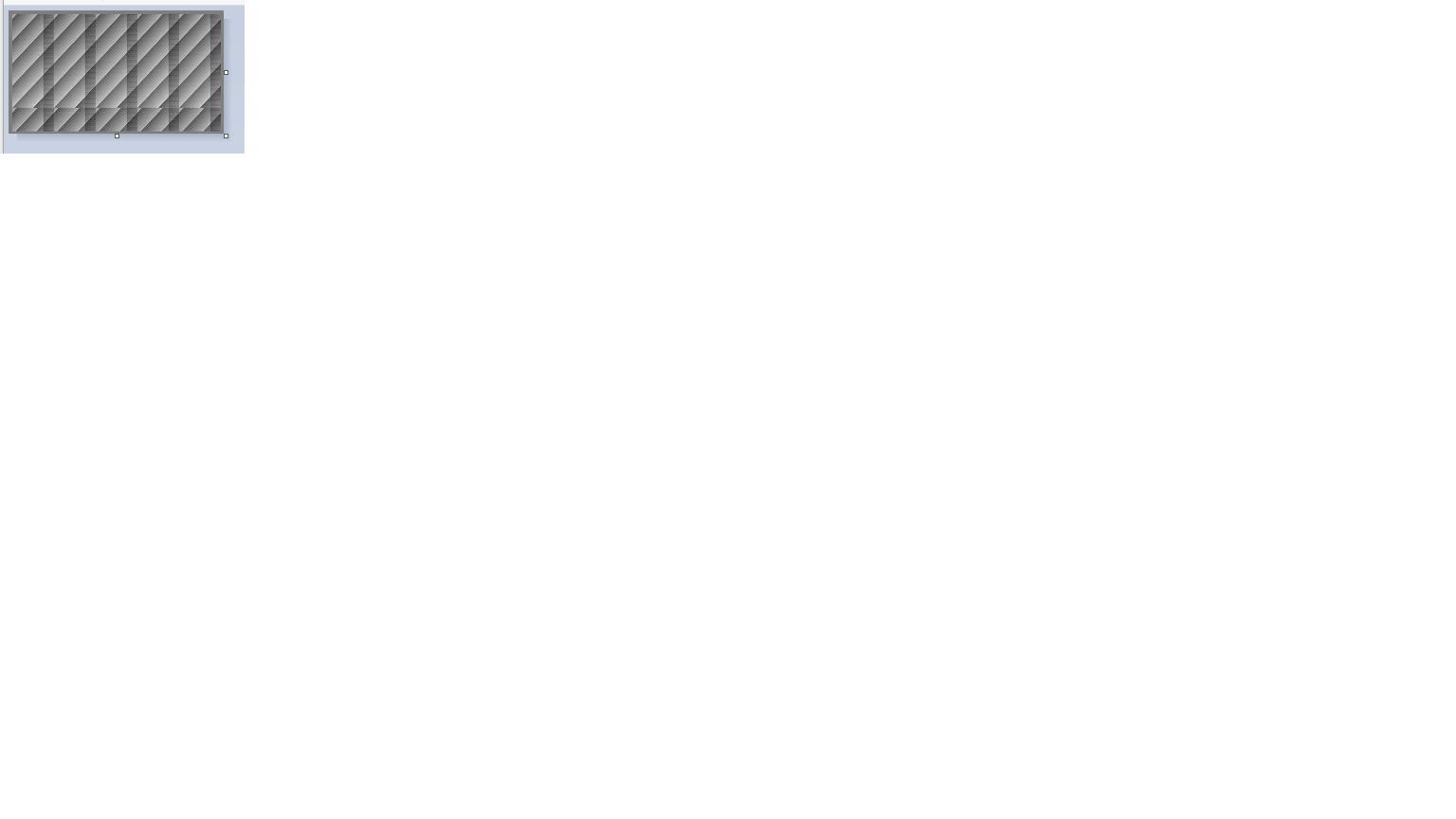

      rk3588 camera csi sensor 调试,
      . 查看DPHY的状态
      根据TRM手册,查看dphy的stopstate 来判断是否有收到数,例如查看RK3588 CSI0:
      io -4 -l 0x100 0xfdd30000
      需要连续读取10次上述寄存器,正常有识别到 MIPI 信号的话,对应的stopstate会在0/1之间变化
      测试下来状态有变化但是抓出来的RAW图不正确,可能是什么问题![alt text](image url)

          veye_xumm @fumyang last edited by
          @fumyang 请问您用的是哪个相机模组?
