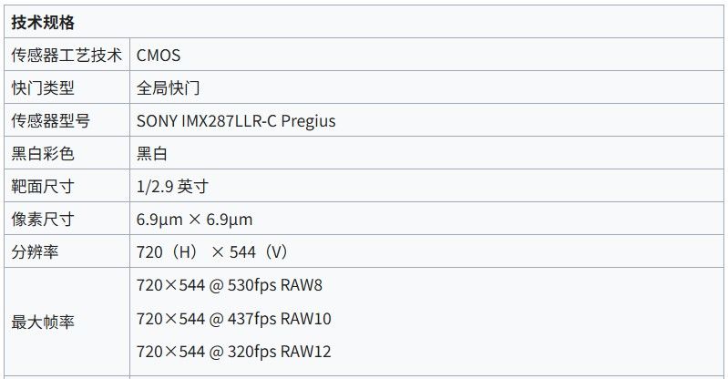

      如下,资料显示咱们MV-MIPI-IMX287M的最大帧率为530fps,若实际使用中设置ROI为720x240,是否可突破530fps的限制?若可以,最高帧率估计值约为多少?

        设置720*240的话,帧率可以打到1088fps。
