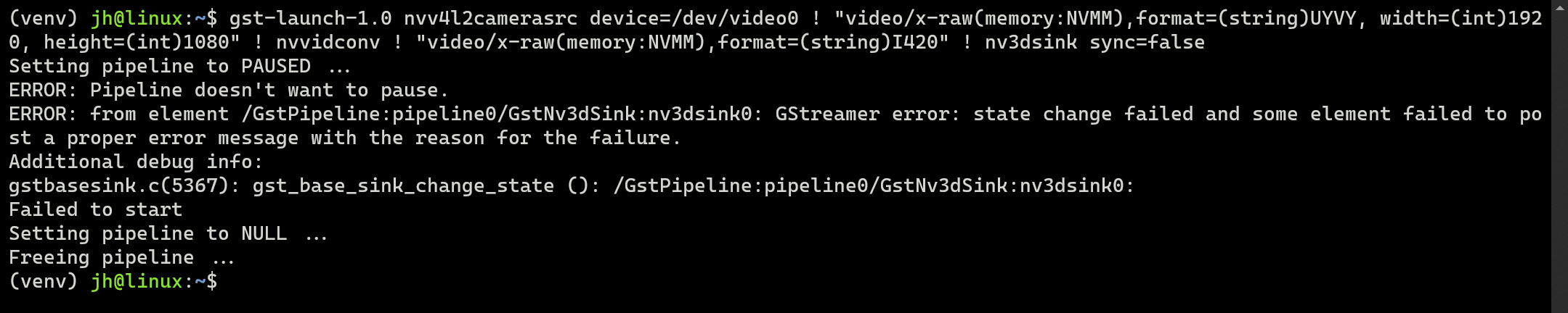

      问题描述:参照官方教程在Jetson AGX Orin开发套件上测试CS-MIPI-IMX307摄像头功能。使用Gstreamer进行视频预览时(教程4.2.1),发生报错。如果使用Opencv(使用提供的代码,测试过1和2),则能够正常调取摄像头数据,请问这可能是什么原因导致的?
      报错信息如下:

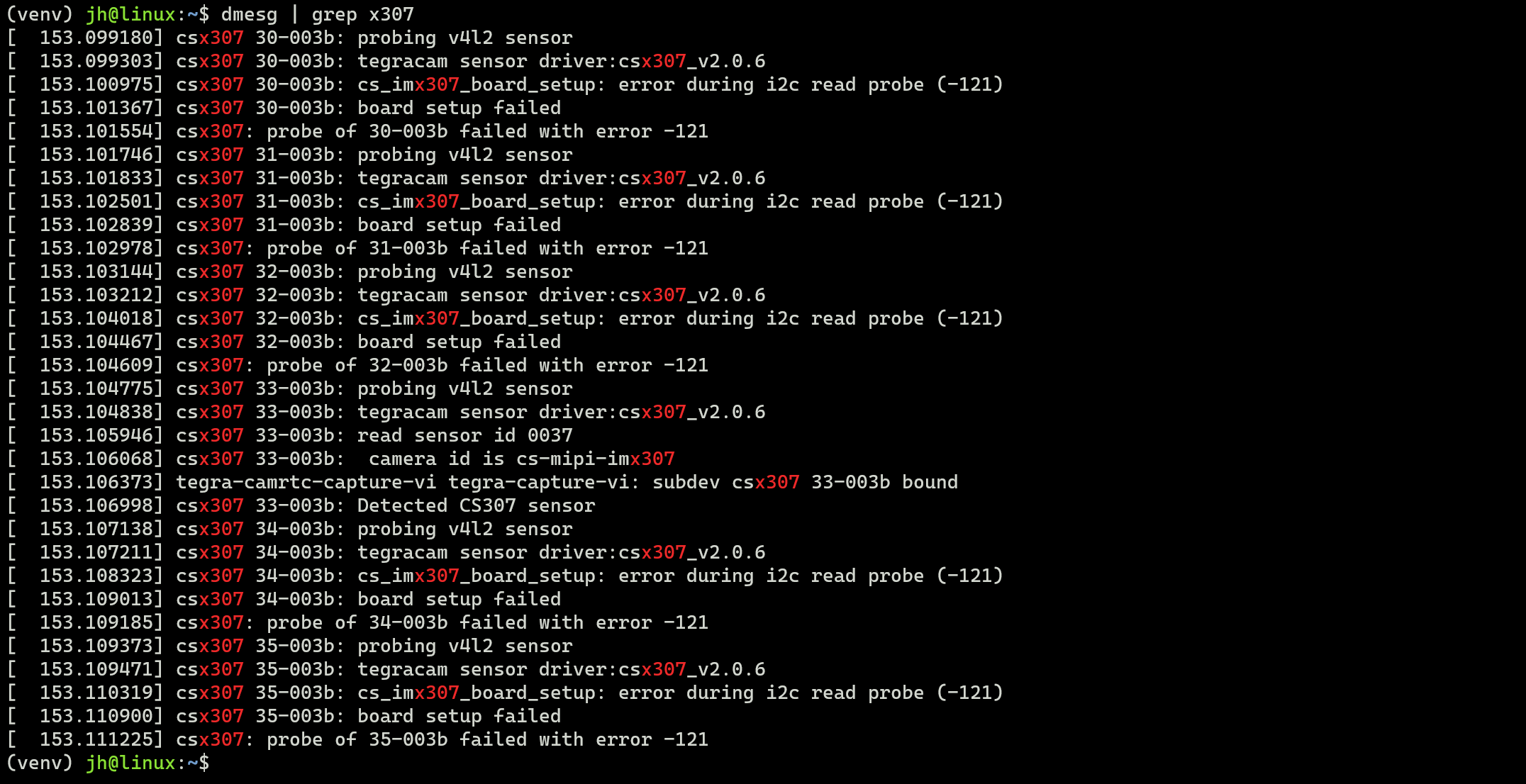

      执行dmesg | grep x307命令有相应的提示,dev下也有video0设备节点

        @jh 看起来是nv3dsink的问题,你是远程登录到orin上执行的吗?
