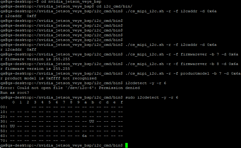

      Imx 307的摄像头,搭配jetson nano 4g的板子使用,能正常通过stream获取图像,但是通过bsp中的cs_mipi_i2c.sh读取所有的参数,返回的都是类似0xff的值,jetpack 4.2.2,安装的是4.6.2的bsp,供电使用5V供电(nano的引脚输出的5v电压)

          你用的nano型号是什么?有两个mipi接口的吗? 那么i2c bus number应该是7或者8.
          摄像头默认的i2c addr应该是0x3b----如果你没有改过的话。

            nano 是b01的,连个mipi接口。我没有改过i2c addr,但是上面的截图上看到的0x3b显示的是UU,而且我不指定-d,使用默认的0x3b地址,读取到的值也是0xff

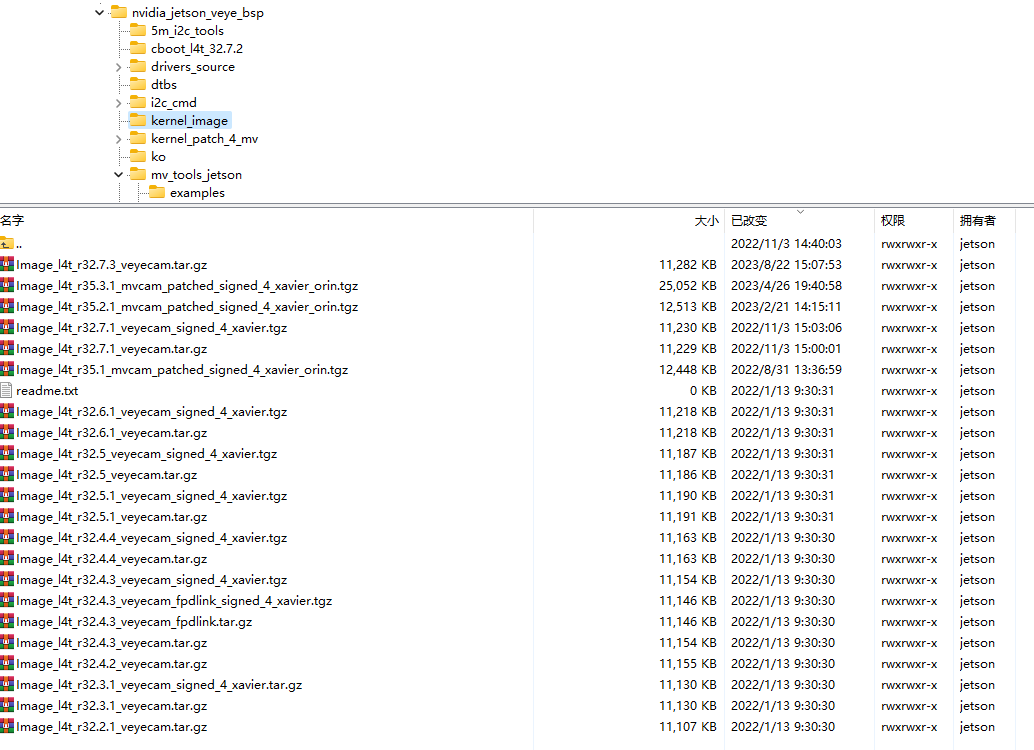

                  @veye_xumm 我的tx2 nx上面的L4T的版本是,我发现下面这个链接里面下载的最新的release文件,但是里面没有对应的版本的Image,请问这个怎么 处理?https://github.com/veyeimaging/nvidia_jetson_veye_bsp/releases

                      @beck 不好意思,最新版本的我们现在还在开发中。尚未发布。现阶段只能先将tx2 nx退回一个版本了。

                        @veye_xumm 好的,我这使用tx2 nx,退回到了4.6.3就搞定了
