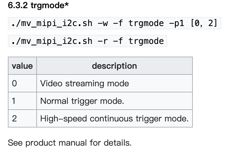

      这个的1和2是有什么区别吗?

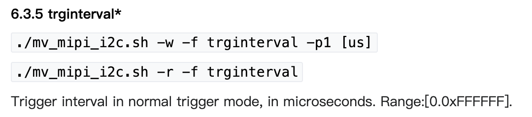

      这里配置的这个时间是什么时间?

        这个的1和2是有什么区别吗?
        2只有MV-MIPI-IMX178M支持,具体你可以看看这个地方。
        @lizi said in normal trigger和High-speed trigger 有什么区别:
        这里配置的这个时间是什么时间?
        触发间隔。可以参考这个地方。
