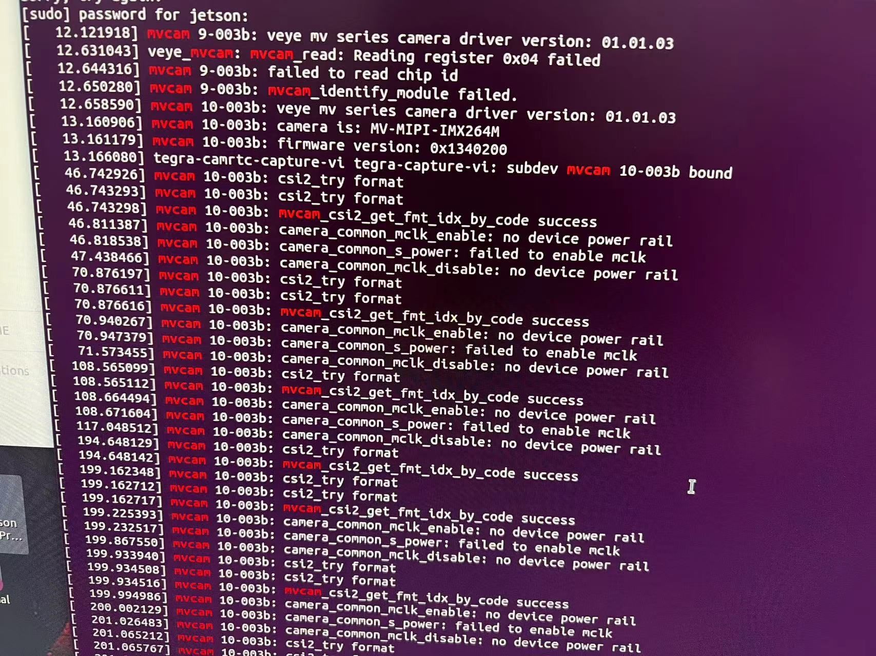

  • orin nano4g板卡使用MV-MIPI-IMX264M的问题
    28
    28 Posts
    21k Views
    @lakers @lakers said in orin nano4g板卡使用MV-MIPI-IMX264M的问题: 我用您提供的sample中的 show.grey.py文件可以看见图像但帧率极低,用qv4l2却看不到图像,显示一片黑 python这个demo是帧率很低的。因为是纯软件跑到cpu上作的数据搬移。你回头开发自己的程序的时候,可以避免这一点。 qv4l2这个可能是因为分辨率太高了,qv4l2这个软件的兼容性的问题。 整体来看,我觉得驱动已经通了,你可以跑跑我们wiki上其他的例子了。
