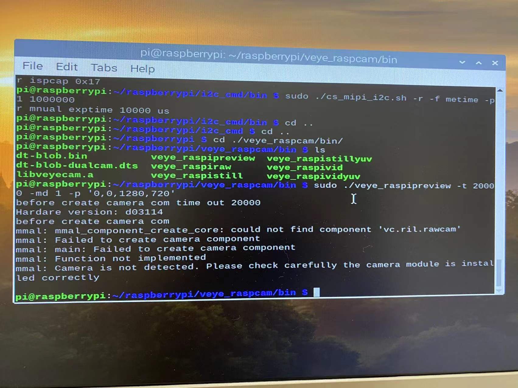

            想再咨询一下,树莓派链接该款相机后,无法识别该相机,也无法对相机进行操作是什么原因?
            比如输入指令拍照,更改曝光时间,识别相机型号等都无法成功。

                ![0_1642390682068_2.bmp](正在上传 100%) @veye_xumm 你好,已根据文档所述进行了相机通信,但无法识别相机;希望尽快得到您的回复;
                !![0_1642390643571_1.bmp](正在上传 100%) ![0_1642390838429_3.bmp](正在上传 100%)
                        veye_xumm @lujiawen
                        @lujiawen
                        应该是系统版本的问题,请看一下part2
